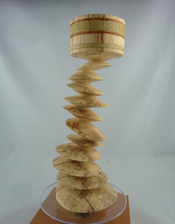

en charme et hêtre échauffé.

Merci,
Tout tourneur "confirmé" peut aborder le sujet sans a priori.
Et cet une excellente approche pour permettre aux tourneurs débutants de mesurer ce qui manque comme maitrise technique dans leur boite à pratiques. :blush:
Dans ce type de tournage, hormis le dé excentrage...lol, on met en pratique tous les aspects du tournage avec,en plus, cerises sur le gâteau, :
Outils affutés rasoir
Talonnage.
Gouges détalonnées
Porte à faux important
Contact du bois intermittent.
ET éventuellement.......production d'huile et mises en orbites...lol :laugh:

Pas mal ton accordéon, tu pense en sortir un son ??? un air ???
Félicitation pour ce tournage désaxé, il y à quelque chose dans
le pied du 1er peut-être légèrement plus grand ? à voir
(c'est mon avis perso.)

Agrandir le pied, c'est plus possible...lol
Mais la réflexion est en cours pour le positionnement des lentilles // au pied (donc leur diamètre), sachant que pour ce dernier...il est fonction de la taille du carrelet, ici 75x75.

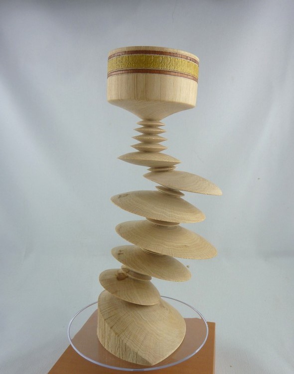

Petite préférence pour le second.
Petits conseils si tu en a envie :
Un petit jus de brun dans les creux du jaune.
Et une ligne dite "de découpe" entre le jaune et l'autre couleur pour bien démarquer => après c'est toi qui doit le sentir "hein" ?

Qu'entends tu par jus de brun ?
Le "jaune" est une couleur OR appliquée avec un feutre Posca sur la partie texturée.
Ligne dite de découpe?
ici des lignes en creux délimitent et la partie texturée couverte d'or et la partie en relief colorisée en brun.

En peinture, un jus est une couleur diluée qui permet de marquer les creux par capillarité, on applique cela avec un petit pinceau (en tout cas en rapport avec la pièce à traiter).
La découpe est une ligne plus foncée. Cela permet de mieux mettre en valeur certains élément et aussi de créer une sorte de transition entre 2 couleurs.
