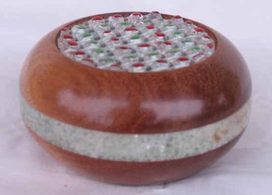

Pot de senteur en menkulang et stéatite 23 Oct 2015 22:02 #121002
Un pot de senteur en menkulang en stéatite.
Finition shellawax

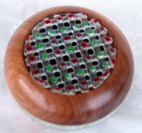

Joli ton pot de senteurs Rémi.
C'est quoi la grille dessus ?
françois

François, c'est du verre fusing, ce sont des artisans qui me les fabriquent.
