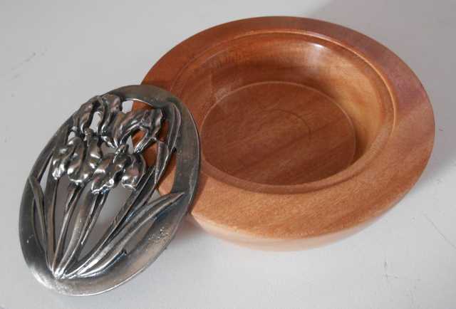

rebonjour,
après 1 semaine de "pause" obligatoire(manque de temps...)ça tourne, ça tourne...

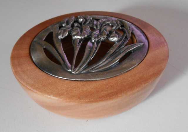

Voici une autre boîte en acajou elle aussi de diamètre 10.5cm et de hauteur 3.5 cm. Le bois n'a pas tout à fait la même couleur que pour la précédente, il est un peu moins rouge mais son rendu est joli aussi. Je n'ai malheureusement plus que 2 morceaux de cette essence...
Roselyne
Roselyne

Peut être un peu plus profond afin de mettre assez de pétales
pour que l'odeur des fleurs se répandent... et il y a aussi
de grosses pétales et dans celui que tu as tourné , pas assez
creusé , mais ce n'est que mon avis car si tu mets des pétales
de violettes tout est bon ...
P'tit loup

De bien jolis pots pourris ( mal nommés ), dommage pour la marque de gouge dans le fond de chacun, un petit ponçage avec un pad sur une perceuse pourrait éliminer cela sur le tour...

bonsoir,
Ptit Loup, je ne pouvais pas faire plus profond, le morceau de bois étant une chute peu épaisse...
Mon statut de novice me permet, Roland de te demander ce qu'est un pad...Effectivement, j'ai encore du mal à creuser en courbe sur de petites profondeurs, un point que je dois travailler...c'est la raison pour laquelle j'ai souvent cet angle...Merci de vos conseils

jolie boite.
Prise de mandrin dessous en extension?
Si OUI, penser, pour les morceaux de "valeur" et de faible épaisseur à coller un martyr dessous, dans lequel est usiné la prise de mandrin en compression.
Cette dernière sera éliminée par retournement.
Tu aurais, ainsi bénéficié de plus de latitude pour le creusage.
Tu aurais pu, ausi, lui donner plus de volume en creusant sous le rebord.
Cela aurait allégé ta boite.
Elle semble lourde compte tenu de l'épaisseur du bord.
La trace du fond peut être, effectivement, éliminée avec un tampon abrasif monté sur un perceuse...mais plus simplement avec un racloir droit ou avec une gouge à creuser avec un profil de l'ordre de 80°.

Merci Roland, effectivement, j'avais déjà vu mais je ne connaissais pas le nom...cela fera partie de mes prochains investissements... ;)
Kruger, oui j'ai fait une prise de mandrin en extension. Et j'ai voulu changer un peu la forme extérieure pr qu elle varie par rapport aux autres pots, mais un peu lourd, je te rejoins..
Merci pour ton "truc"...

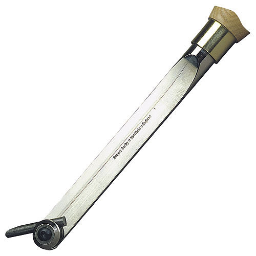

J'utilise cet outil pour ce genre de boite.
Il te permet de creuser avec un grain les cotés pas trop profond.
Celui coudé permet d'aller plus loin.

Tes formes sont simples, mais agréables. Elles sont pour moi, un peu top droite, mais ce sont mes goûts. Pour des pots de senteur, je trouve que 3,5 cm d'épaisseur, c'est un peu juste. J'aurais mieux vu dans ton bois, des bougeoirs. Et comme les autres, il manque un peu de creusage sur les côtés.
