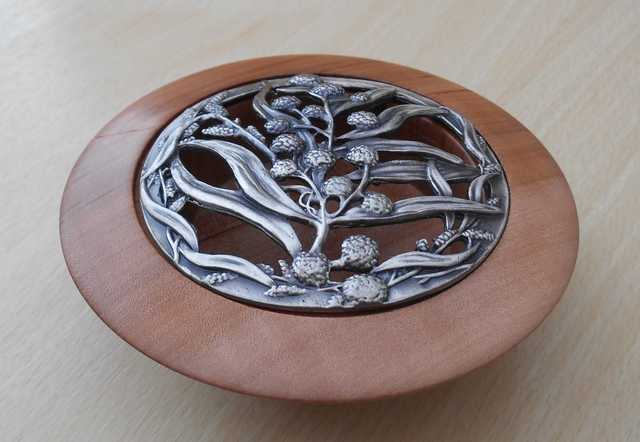

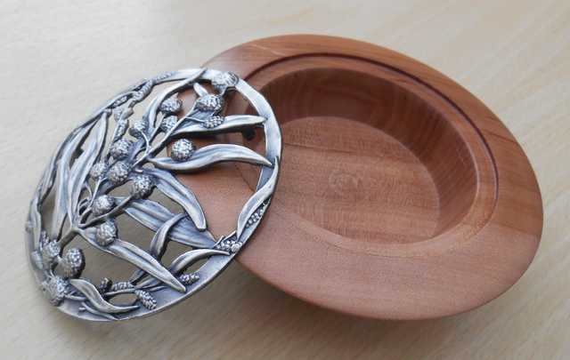

bonjour, voici une autre ptte boîte en acajou. Elle a un diam d'env 12 cm...A vos critiques... :lol:

Très belle réalisation et en plus de l'acajou , un joli bois ...
Où as tu acheté ton couvercle en étain ?? c'est un modèle que je ne connais pas .

bonjour Ptt loup,
le couvercle vient de LMDT. Je le trouve joli mais il manque un peu de finesse à mon goût. ceci dit, je ne regrette pas du tout cet achat!

Très belle boîte, beau bois,
manque peut-être de creusage à l'intérieur

Est il possible de la voir de vrai profil et d'avoir d'autres mensurations...
hauteur, épaisseur des parois, profondeur du creusage?
Finition?
Gouge à creuser + racloir droit?

Sinon, elle a une hauteur totale de 3.3 cm, une profondeur de creusage de 2.1cm et des parois de 1.5cm.
Le creusage s est fait au bédane, j accroche encore trop ac le racloir et je ne voulais pas gâcher ce bois....
Et la finition à la cire de carnauba simplement
Voilà, je crois avoir tt dit....

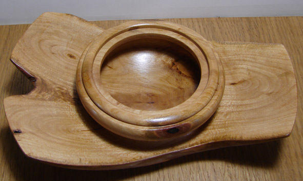

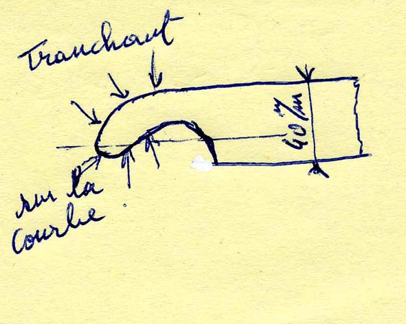

très belle pièce mais je me permet une suggestion au lieu d’arrêter ton creusage droit, il faudrait que tu essais un creusage plus large dans le fond.
voici un exemple de creusage.
Re:boîte à senteurs 19 Oct 2015 22:26 #120863
  • rosedemer
  • Portrait de rosedemer
  • Messages : 611
Tu peux le faire avec quel outil?
Roselyne
Re:boîte à senteurs 20 Oct 2015 08:19 #120867
rosedemer écrit:

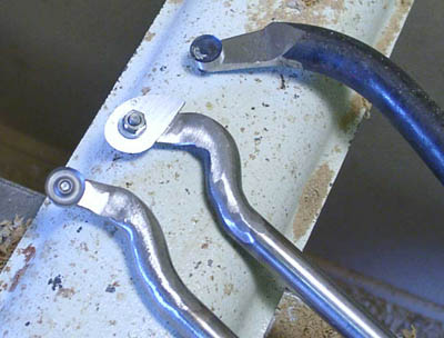

Bonjour dans un racloir large en HSS tu traces la forme et tu découpes à la disqueuse
puis tu fais l'affûtage qui faut avec une dépouille.
Il est très important que l'ensemble des courbes tranchantes soient toujours à l'intérieur de la zone d’acquis sur l'éventail.
autrement la force et le porte à faux des tranchants extérieurs sont un danger de retournement du racloir.
il est déconseiller de faire cet outil avec des vieilles limes (très bon acier mais cassant)
mais chacun fait comme il veut.
on ne pourra faire que de petit creusage mais sa donne une légèreté à l'ensemble
enfin ce n'est que mon avis
on peut aussi faire cela avec une pastille montée sur un support
ou des plaquettes en HSS
mais la tenue de l'outil est plus délicate sur un support rond attention à ne pas accrocher.

Merci Roger,merci Kruger
Je ferai en sorte d améliorer mon creusage, que je fais svt ac une gouge à creuser, ms lorsque je dois creuser sur une ptte prof, j ai encore des difficultés à bien faire l arrondi, il me reste tjs une trace...c la raison pr laquelle j avais pr cette boîte utilisé le bédane. Je vais persévérer pr mieux réussir.

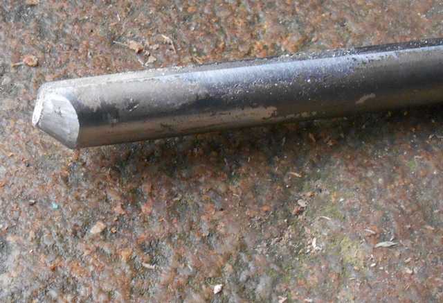

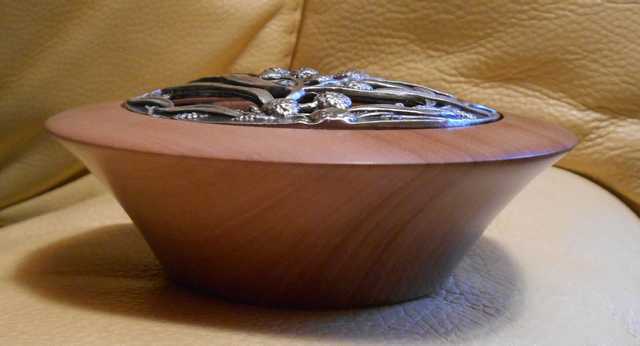

Kruger, je te joins une photo du pot de profil, et une de ma gouge à creuser...
Les traces que j'ai, finissent par disparaître à force de ..persévérance...mais la forme ne répond donc plus à l'idée que je me faisais au départ... :(

Voila une jolie photo qui nous montre un profil bien réussi :woohoo:
La gouge a creuser a un affutage traditionnel.
Elle gagnerait a avoir les pointes supérieures reculées (légère forme d'ongle) et de meuler l’arête sous le talon pour avoir un double biseau, qui te permettrait de tourner plus facilement au fond de tes boites sans chauffer le bois avec la dite arête.

Re:boîte à senteurs 22 Oct 2015 13:46 #120951
  • george
  • Portrait de george
  • Messages : 17
Bonjour, belle boîte de senteur.
Bons conseils de Norbert, qui n'en est pas avare.
Roger, merci, pour ton Croquis.
Cordialement,
George.

Eh bien j ai affûté ma gouge à creuser, selon vos conseils, cad en atténuant les arrêtes des côtés et en cassant l angle au talon. J ai testé, et en effet, cela s'est mieux passé pour mon creusage en petite profondeur....Merci à vs!!!!
