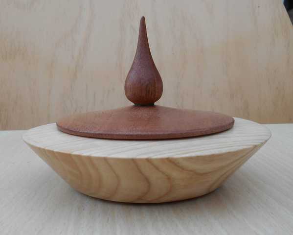

voici une petite boîte en frêne et sipo, avec un ptt fleuron. elle fait environ 13cm de diam et 8 cm de haut. Je n'ai pas bien réussi à poser le fleuron sur le couvercle et aurais dû faire une arrête moins vive sur le couvercle...
Je suis à l'écoute de vos critiques pour progresser... ;)

Bonjour Roselyne, ;)
Alors ça tourne ça tourne.... attention au tournis :P
Bien ta boite, la finition aussi.
J'aurai juste fait le creusage du couvercle dans la boite de façon a ce que le couvercle s'emboite plus et avoir ainsi une continuité des courbes.
Pour le fleuron peut-être un peu gros mais il en faut pour tous les goûts.

J'aime cette boite.
Pour ameliorer le raccord boite couvercle, a l'endoit ou le couvercle se pose sur la boite je fais un biais dessous pour que le bord se repose mieux sur la boite.

Jolie aussi la boîte, rien à faire on sent la sensibilité féminine là dedans, mais pour le couvercle, je serai aussi de l'avis de Daniel, je l'aurais fait au même niveau que le bord de la boîte; Le fleuron bon un peu gros mais la forme est jolie.
Bravo

bonsoir bravo jolie boîte

ok à tous pour vos remarques, j'en tiendrai compte pour les prochaines réalisations, je les ai notées ds un coin de ma tête...elles devraient ressortir au moment voulu... en tout cas j'espère ;)

Bravo ça tourne à donf, les bois sont beaux, je rejoins les remarques pour la liaison boite et couvercle. Ah les fleurons, il y en a pour tous les goûts, regardes le site de Cindy Drozda je pense que c'est une très belle source d'inspiration.

Jolie boite avec un couvercle qui s'accorde bien.
Arête mois vive, bord incrusté dans la boite, bord arrondi sur la boite, biseau....tout n'est question que d'esthétique...qui reste très personnelle.
Fleuron "michelin" qui cherche site Weight watcher's...lol

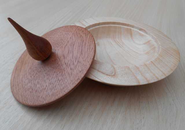

Le couvercle est il creusé?

Kruger, promis, j affinerai!!! :( :P . Le couvercle est très légèrement creusé car très fin...
Merci Gérard, en effet, j'ai de quoi affiner.... :blink:

Moi, je l'aime bien et comme les autres pour les petites remarques.

Bonsoir Roselyne
pour un début je trouve que tu as déjà un bon coup de gouge.
certes on peut faire mieux, mais à mes débuts je ne faisais pas mieux.
donc nous attendons la prochaine pièce.

Merci de tes encouragements Roger.
Mon objectif est de m'améliorer ptt à ptt, et ce grâce à vos conseils...

Je ne l'avais pas vue. Comme les autres, le couvercle encastré et le fleuron plus mince. Comme les pots de senteur, un peu plus de creusage sur les côtés, il peut s'en faire à la gouge à profiler.
Mais ça progresse bien.

Elle est très belle ta boite ,moi j'aurais bien
vu un petit texturage sur le dessus avec une patine
noire et une liseré doré ce n'est qu'une sujjetion.
