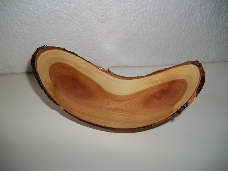

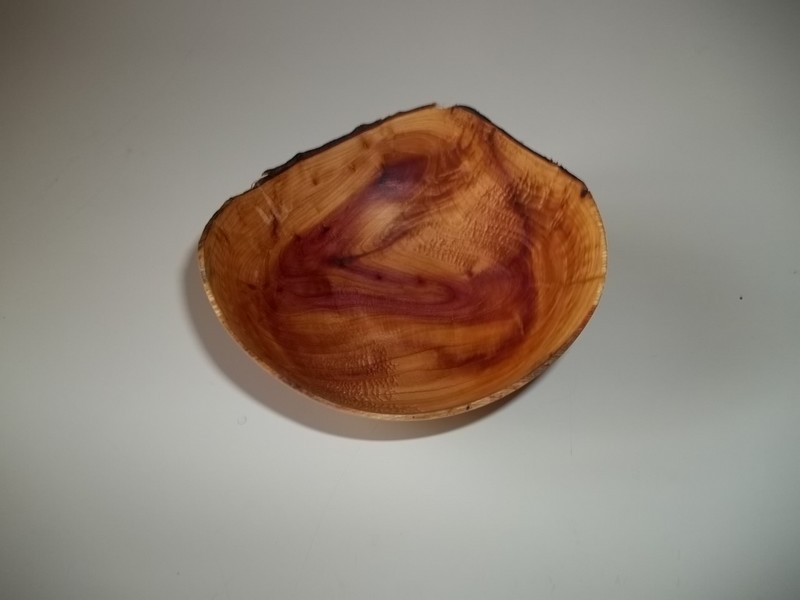

Petite coupe en Genévrier de Virginie,
partie chez le voisin qui m'a donné le bois.
Diam :90 mm,Haut : 43 mm.

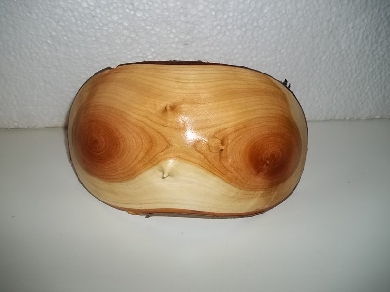

Une autre en Merisier,
même procédé que celle tournée chez Norbert,
mais un peu plus épaisse et plus longue
largeur : 90 mm,Longeur : 175 mm.

Petite coupe en Merisier très suggestive..
Joli travail.

Claude bonjour .....
Pardon mais je n'arrive pas à comprendre comment tu arrives à tourner cette coupe ci dessus , et comment fais tu les 2 côtés il n' y a aucune prise , peux tu ( ou peut être NOUS ...) m'expliquer le procédé pour tourner cette coupe .... peut être simple mais P'tit loup n'arrive pas à comprendre , eh oui ça arrive !!!
(je parle de la coupe où tu as écrit "Petite coupe en Merisier très suggestive..")
merci
P'tit loup

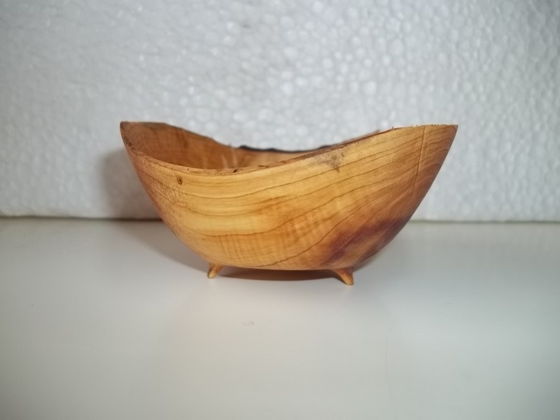

Très beau travail, j'adore et comment sont fait ces trois petits pieds si mignons ?

Le suggestif aurait encore gagné avec la position des pieds.... :blush:
bon d'accord, je retourne me coucher.

Gerard,les trois petits pieds sont fait a la Dremel
en éliminant la prise de mandrin.
Daniel,c'est vrai que j'aurais pu faire un pied comme l'a fait
Norbert sur un autre post,mais c'est une autre techenique.
Sincères amitiés a tous

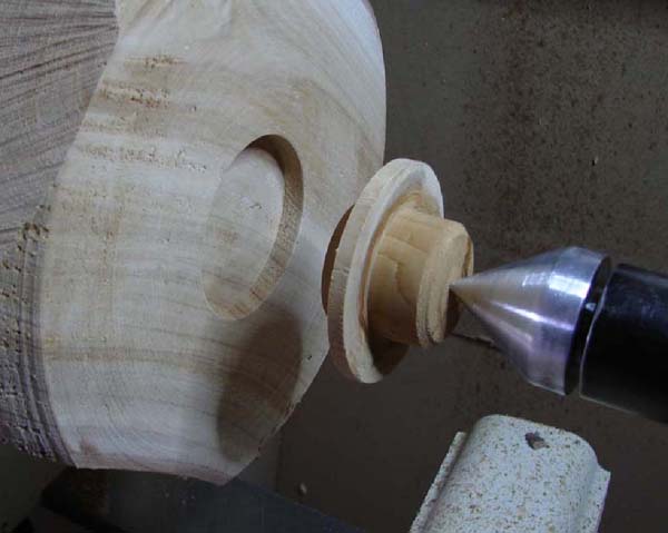

Re:Avant-après suite 22 Sep 2015 18:11 #119835
faire trou pour queue de cochon.
faire prise de mandrin.
Profiler le dessous.
Retourner.
creuser la coupelle.
la retourner sur mandrin "avec des couettes"
Faire emplacements des pieds.
Tracer.
oter et finir avec les outils de son choix: gouges de sculpteur, outil rotatif, limes diverses et poncer finement.

Merci pour la méthode mais ...couettes ???? et c'est la même opération pour la coupe que je demandais ??
P'tit loup
ATh
Re:Avant-après suite 23 Sep 2015 10:46 #119871
Ptit loup écrit:
P'tit loup
la retourner sur mandrin "avec des couettes"...désolé pour la charade... :blush: il fallait lire "adéquat" :woohoo:
C'est un mandrin en bois couvert de mousse sur lequel la pièce est retournée et centrée à l'aide de la contrepointe.
C'est la même méthode, que j'applique, pour les coupes tripodes, sans pied ou coupes adossées.

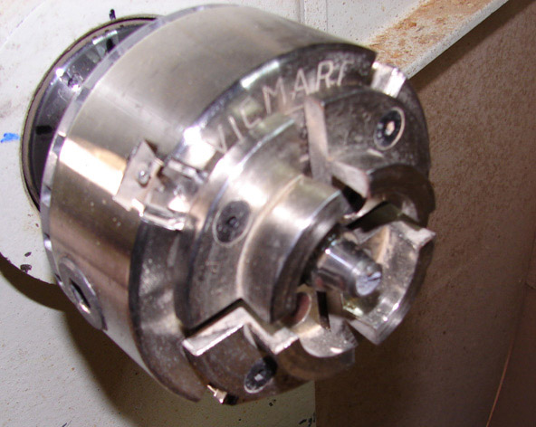

Bonjour Norbert
si j'ai bien compris tu profil le dessous sur la queue de cochon et dans ce cas le balourd peut provoquer une cassure de la queue de cochon donc pour éviter cela je préconise un tournage avec l'appuis de la contre pointe.
une solution
Re:Avant-après suite 23 Sep 2015 11:06 #119873
Il faut que la pièce est un bon appui sur les 4 mors, ou comme je fais ,intercaler une large rondelle entre la pièce et les mors
Re:Avant-après suite 23 Sep 2015 11:23 #119876
roger vuillermoz écrit:
Bonjour Norbert
une solution
Oui Roger, tu as raison, et je dirais même plus:" cela va sans dire..."
la contre pointe est mise en place pour :
1) façonner a prise de mandrin à 2 étages.
2) façonner le profil du dessous.
Par contre, comme le souligne "justement" Alain 34, il faut impérativement un "bon appui" que se soit avec une "queue de cochon" ou "une prise de mandrin" pour éviter que la pièce ne puisse avoir du jeu et avoir le résultat que tu affiches...rupture de queue!!! en pleine action!!! :woohoo:
Les trucs et astuces que je donne en raccourci, sont de primeur pour ceux qui disposent d'un brevet de vol transatlantique sur "aile Manta", avec rappels style "tétanos"...lol
Pour ces amusements, qualifiés de tel par ma pomme, une maitrise des gestes de tournage, à travers une pratique régulière, y compris des principes de sécurités est indispensable, sinon s'abstenir.
