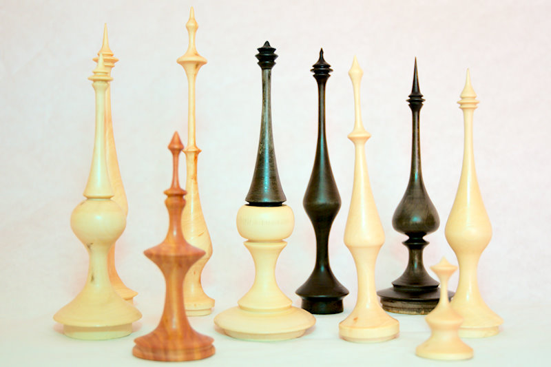

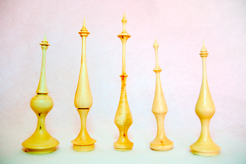

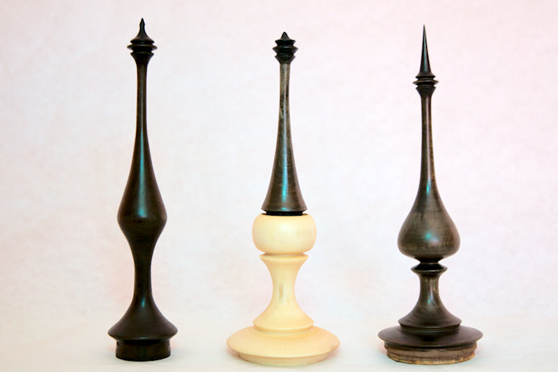

Une série de fleurons en houx et 2 sujets en arbousiers (mais ils commencent à éclater, ce bois éclate rien qu'en le regardant). J'ai appliqué aussi de l'acétate de fer fait maison bois teinté en ébène du pauvre.
Je me suis inspiré des modèles trouvé sur le net.
N'hésitez pas à faire une critique constructive, l'apprentis à soif d'apprendre.

Belle série, fait attention à la grosseur plus de finesse

Merci Alain, tu veux dire finesse dans la partie haute ?

La série du bas est quasiment inscrite dans un triangle et conserve de bonnes proportions.
Les formes des bulbes manquent de précision et les raccords semblent "mous"
Le dernier en bas à droite a un bulbe qui mange le pied
Essaye de régler tes masses sur le principe de 1/3---2/3 en séquençant ton fleuron... :blush:

Beaux fleurons. Il y en a de tordus, c'est la photo?

Rémi, il y en a qui doivent avoir un peu de déformation, vu que les bout de bois ne sont pas assez secs, surtout avec l'arbousier, mais là je pense que c'est l'angle de prise de vue et les défauts de l'objectif qui donnent sur la photo donne cette déformation.

Belle série de fleurons mes préférés sont les fleurons noires.
