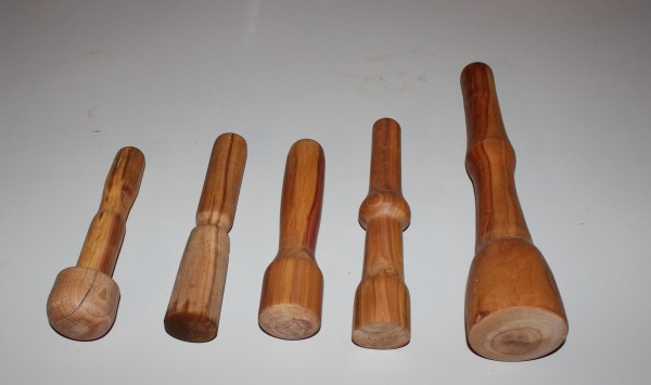

voila quelques essais de pilon pour lactofermentation
ils sont en mirabellier, celui de gauche a une tête en hetre, mais il s'est fendu, les prochains seront tarauder
le deuxièmes est humide, car il vient de préparer un pot de légumes

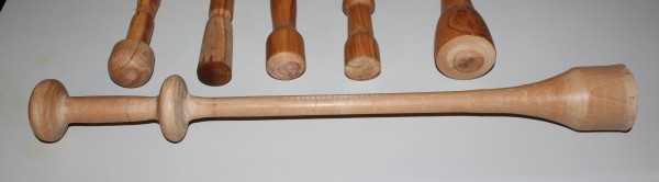

et voici un autre test, un pilon à choucroute (60 cm)
j'ai eut beaucoup de difficultés, j'ai fait des découpes à la scie à ruban trop grande, et il reste des traces, il y a aussi quelques traits de scie qui sont visible, mais c'est le premier test
mon soucis, lorsque je suis au centre, la pièce vibre, et je ne sais pas pourquoi
mes outils mal afutés ?
je prends trop en une fois
vitesse mal adaptée
j'ai utilisé une lunette, je l'ai peut être mal placée

Jolie série de pilons ,le hêtre ne devait pas être sec
pour avoir fendu si vite .
Pour le pilon à choucroute la lunette est indispensable
il fallait réserver un emplacement au centre et mettre
la lunette,finir le coté contrepointe jusqu'à la lunette,
enlever celle-ci et finir la pièce en allant vers la pointe
et en maintenant avec l'index par dessous voila ma méthode .
FM 29

merci pour tes conseils
le hêtre était sec, mais j'ai chassé le manche de prunellier trop fort, c'est ma faute, de toutes facon lorsque ca travaille dans un milieu humide ca se gonfle, donc soit le bout tombe, soit le bout se fend.
pour le pilon à choucroute
si je comprends bien,
dégrossir à la scie à ruban ?
je fait un emplacement au centre pour mettre la lunette
je fait le centre
le côté contre pointe
le coté pointe
puis on coupe
je vais en refaire quelques uns , car la saison lactofermentation va bientôt commencer et j'aurais des commandes

Pas obligé de dégrossir à la scie à ruban,
tu peux attaquer de suite au tour ,tu cylindre
l'ensemble ,puis tu laisses au milieu une réservation de
3 à 4 cm ,tu poses ta lunette et tu finis devant la lunette
coté contre-pointe de manière à ne plus y revenir,ensuite
tu enlèves ta lunette et tu fini l'arrière.
si tu as un problème n'hésite pas à me solliciter.
à + françois

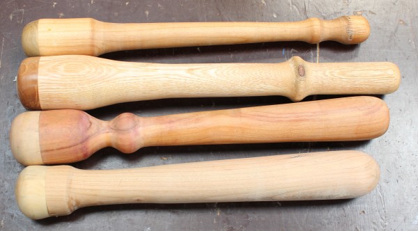

les ateliers cuisine se préparent j'ai recommencer quelques pilons
longueur 30 cm celui du haut en érable, celui du bas en merisier et le bout en racine de buis.

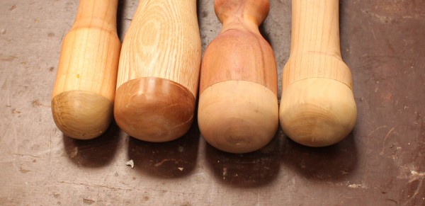

j'ai fait de nouveaux pilons, avec des pastilles en buis et en olivier , c'est beau l'olivier c'est dur et le grain est super fin, mais ce n'est pas agréable à tourner, il part en mini éclats à gauche pastille en olivier, à droite pastille en buis, les manches mirabellier et érable

Tout cela pour en venir au fait qu'attention au mirabellier. C'est extrêmement "fendif" même après de longues années de séchage, alors en milieu humide....

pour revenir à la lactofermentation, il y a plusieurs écoles, je meurtis les légumes pour qu'ils rendent leur jus, cel évite les entrants dans la préparation. cette méthode nécessite un bâton pour écraser le jus. La recette me vient de la grand mère d'une amie Lorraine
