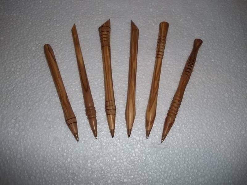

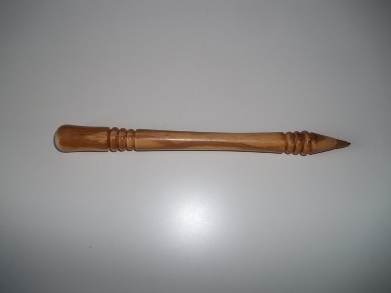

Bonsoir a tous,
Une série de stylos Bic Crystal en Olivier.
Fabrication entre pointe,
finition ? j'ai perdu le nom!!
Claude G
Claude G

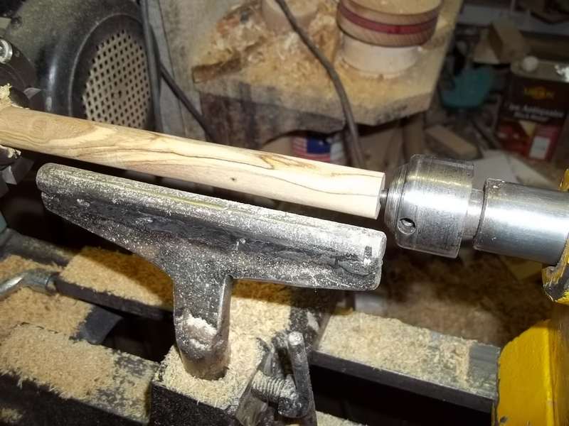

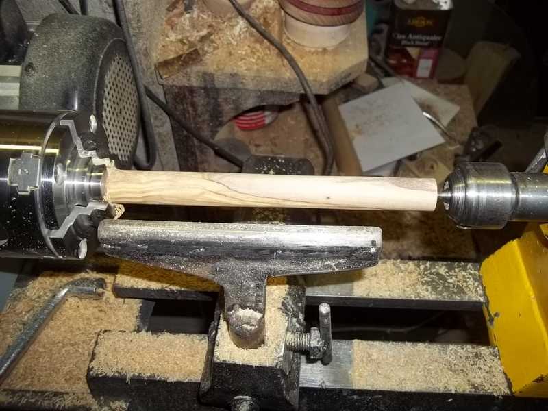

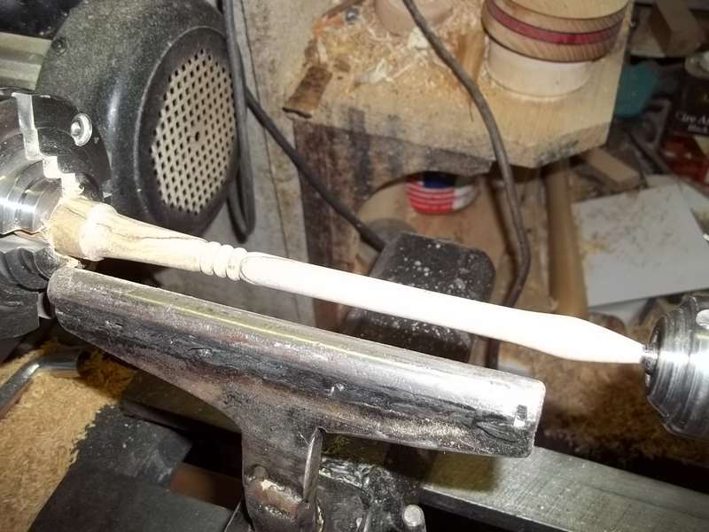

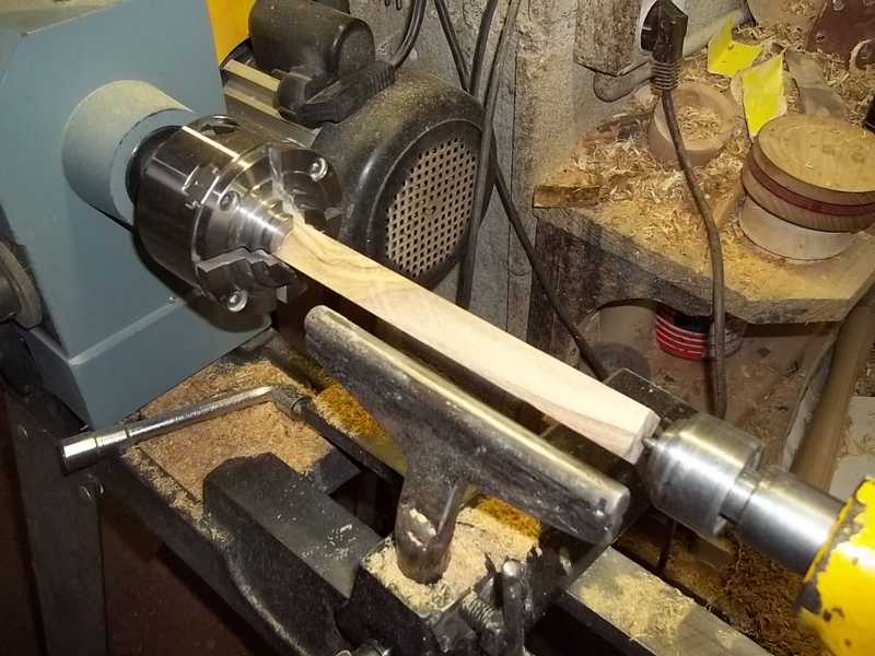

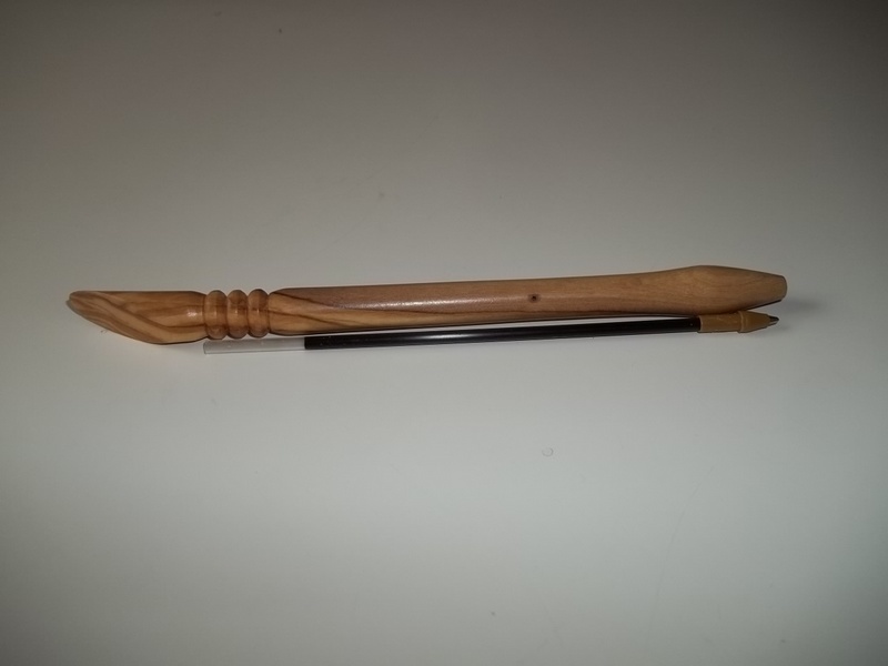

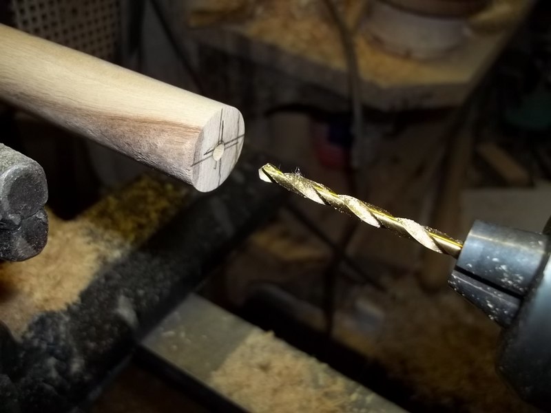

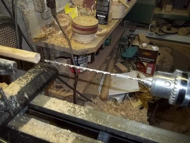

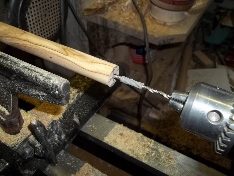

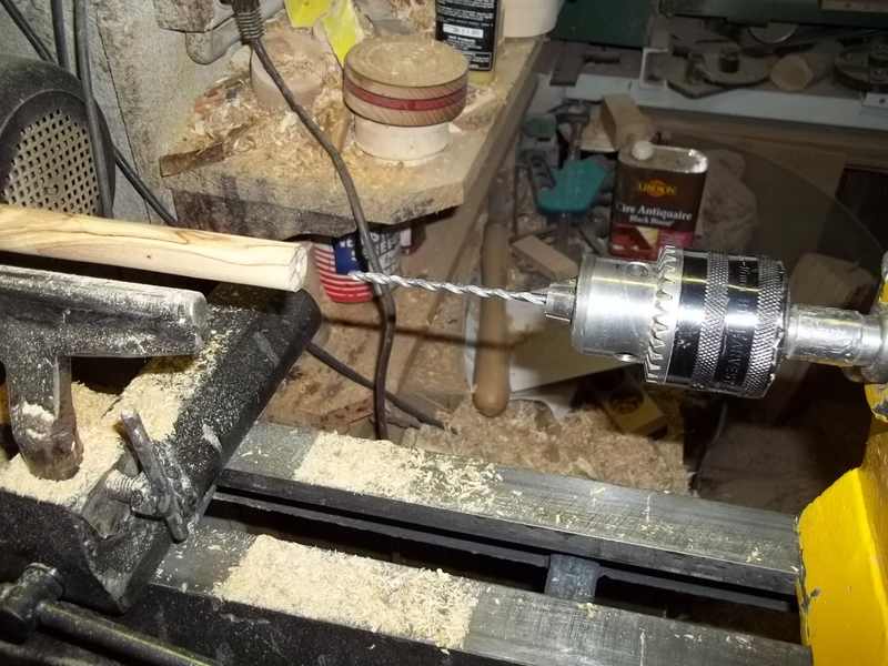

Bon voilà,les photos arrivent tout droit sorti de l'atelier
1)montage du carrelet de 200 mm sur 20 mm entre-pointe
2)mis au rond du dit carrelet
3)premier perçage au foret de 3.5 court
je retire la contre-pointe et je place un mandrin sur la poupée mobile.
4)perçage au foret de 3.5 (toujours)long sur 130 mm (jusqu'au repère noir)
Débourez tous les 3 a 4 mm sinon ça part de travers ou ça ne coupe plus,la foret s'engorge.
5)Troisième perçage au foret de 3.9 et remise entre pointe pour de dressage a la plane
6)finition et coupage
7)j'allais oublier passage au lapidaire maison pour le biai.
Claude G

C'est étonnant que tu perces à 3.5, les pointes Bic on un collet à 4mm, je viens d'en re-mesurer un.
Perso, je perce avant de mettre au rond, je prends mon carrelet entre les quatre mors, le plus enfoncé possible, et je perce avec un D bit de 4mm.
Ensuite je mets au rond entre pointes.
J'ai pas de photo pour un bic, mais j'avais décrit la méthode pour une pièce plus grosse sur HMT:
www.homemadetools.net/forum/long-boring-d-bit-14072#post17647
En fait , pour les perces longues et fines des instruments de musique à anche, on n'utilise jamais de forêts hélicoïdaux, il fléchissent beaucoup trop , les pros utilisent des gun drill très chers(mèche à canon, je ne connais pas le nom français, ce sont les forêts avec un trou central pour un passage d'huile, mais dans le bois utilisés avec de l'air comprimé),
Et les occasionnels utilisent l'ancêtre du gun drill qui est le D bit (mèche avec la section du bout en forme de D, littéralement).
C'est très long également, mais la dérive est très faible et c'est facile à fabriquer.
Le plus important, c'est le démarrage, comme toi, j'utilise un forêt court de bonne qualité pour amorcer le trou.
A++
Christophe
Christophe

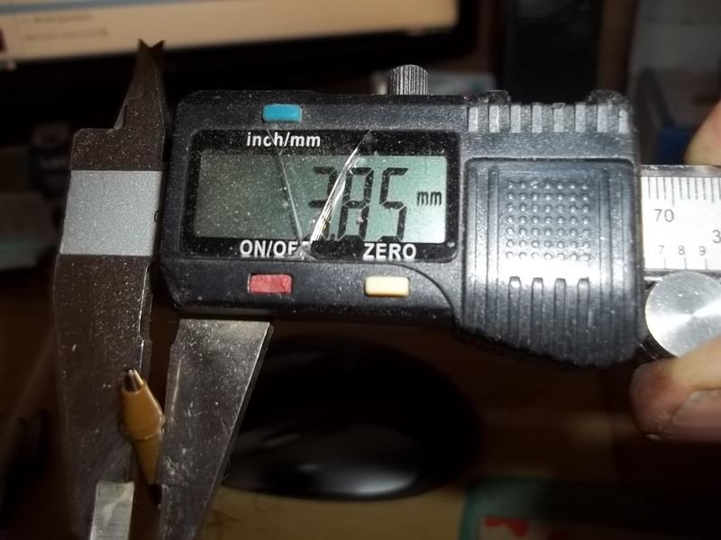

Pour la belle note,
Si tu perce a 4 mm ta pointe ne va pas tenir vu que la partie qui rentre dans le bois fait 3.85 mm,donc comme je l'explique dans mon pas a pas je fait un perçage a 3.5 qui est suffisant pour le tube en plastique et a 3.9 pour la pointe.
moi aussi je l'ai mesuré,la preuve en photo.
En vous souhaitant.
Claude G
