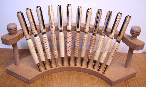

Fini juste dans les temps
voici les cadeaux qui seront distribués Dimanche

Bravo roger une bien belle serie
Lorenzo
Re:stylo maïs 31 Juil 2015 18:23 #117738
Jolie série.
Photo un peu lointaine pour apprécier la qualité du travail.

Bonsoir Roger, ;)
A temps plein dans les stylos à ce que je vois.
C'est le maïs de couleur ? ou bien le classique.
Belle série
Re:stylo maïs 31 Juil 2015 21:00 #117750
Pour la qualité du travail au travers d’une photo ce n’est pas le mieux, mais au touché pas de problème j’ai bien respecté les arrivés pour qu’il n’y est pas d’escalier.
C’est comme d'habitude certaine rafle sont plus facile à travailler que d'autre. Ils sont finis du mieux possible avec un matériau friable (même bien sec)
Pour ce qui est des grains de couleurs je pense que certain suivant la maturité et le séchage donne des points plus foncés que d'autres.
Mais mes invités de ce dimanche ne me tiendront pas rigueur de quelques défauts possibles.

mais malgré tout ce tournage est difficile et il y a de la perte

Le maïs, comme tous les matériaux délicats doit être travaillé avec des outils très tranchants.
Le choisir bien sec, laisser de côté les rafles de l année et celles travaillées par les machines.
Privilegier celles récoltées à la main, avec un petit diamètre de moelle centrale.
Percer à travers cette moelle, en la faisant disparaître, bien imbiber l intérieur du trou avec de la CA liquide, laisser sécher tranquillement, repercer à basse vitesse, pour ne pas chauffer la colle et finir le stylo comme avec un carrelet normal c a d avec attention......lol

George, considère la rafle de maïs comme un carrelet lambda et fais tes essais.
Ce n'est rien d'autre que du cylindrage et du profilage dans une matière inhabituelle ou alors tente le cœur de la pomme de pin. :blush:
