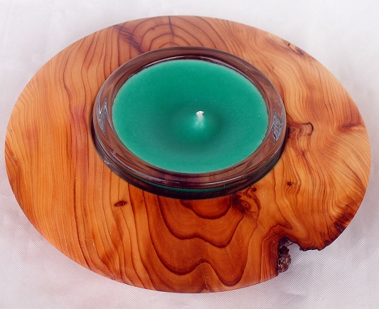

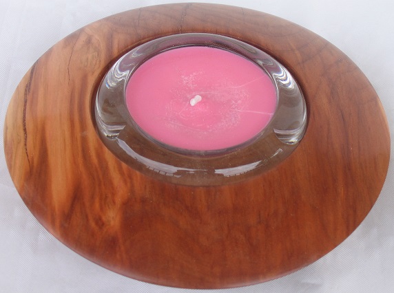

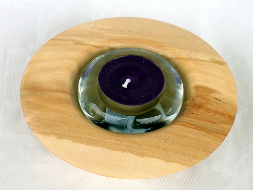

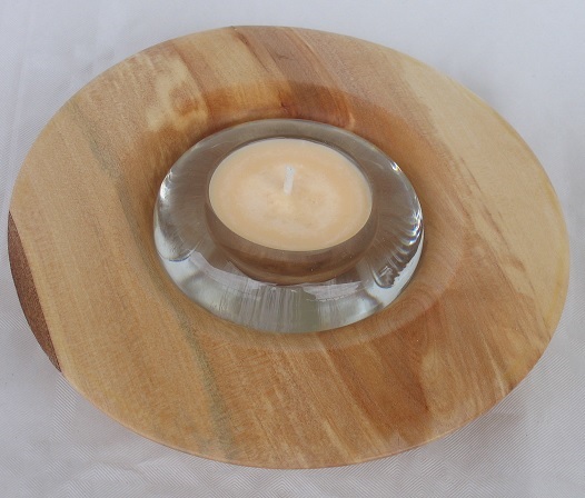

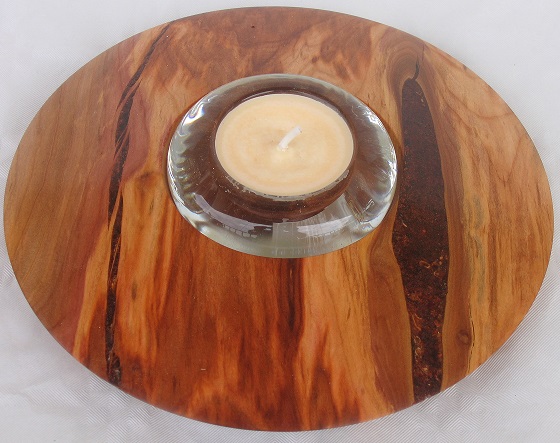

Voici une petite série de bougeoirs en bouleau, if, prunus. Les bougies sont artisanales.
Sur le premier en prunus, j'ai bouché les fentes et le gros trou, du à l'écorce qui se décollait avec de la sciure d'amarante, collé avec le la cyano liquide (attention à la réaction de très forte chaleur).

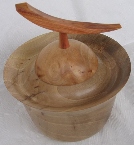

Et une boite en noyer, orme et if.

Belle production
Belle couleur et finition
Re:Dernières réalisations 03 Juil 2015 10:49 #116887
bien beaux ces bougeoirs, les pots en verre s'intègrent bien. une excellente idée
La remarque sur la cyano, très juste grande prudence avec ce produit par ces fortes chaleurs la prise déjà rapide naturellement est très fortement accélérée. Faire super gaffe aux doigts...

La boite est surprenante avec son couvercle j'aime bien
quel diamètre?
c'est peu être la prise de vue mais elle semble haute par rapport à l'ensemble
Re:Dernières réalisations 03 Juil 2015 12:53 #116893
Roger,
C'est la photo, car elle fait 14 cm par 8 cm (le corps) et en haut du fleuron, 15 cm).
Roland, c'est surtout la réaction qui est surprenante avec la sciure. Je me suis brûlé les doigts. Il faut faire attention de ne pas mettre le feu à l'atelier. El les vapeurs sont très irritantes.

Je me joins aux bravo ci dessus, j'aime particulièrement les deux prunus avec la structure de flamme dans le bois de travers.
Tes portes bougie en verre sont très attrayants.

Très beau travail ça rend bien même avec l'écorce par contre la fente de gauche je l'aurais
accentuée le bois en travers me gêne un peu, ça n'engage que moi.
Les bougies en verre tu trouves ça ou ?

Même question que Daniel.
Le support en verre du modèle en if semble correspondre à ceux que j'utilise mais les autres me plaisent bien. Où les trouves-tu ?

Jolie collection de bougeoirs avec des bougies bien assorties.
La boite à l'air sympa, également.
Une photo de profil serait elle possible?

Ne pas mettre en contact dans une poubelle un chiffon ,papier ou autre matière imprégné de cyano avec de la paille de fer type triple zéro car cette dernière prend feu de suite ! cela m'est arrivé donc attention !!

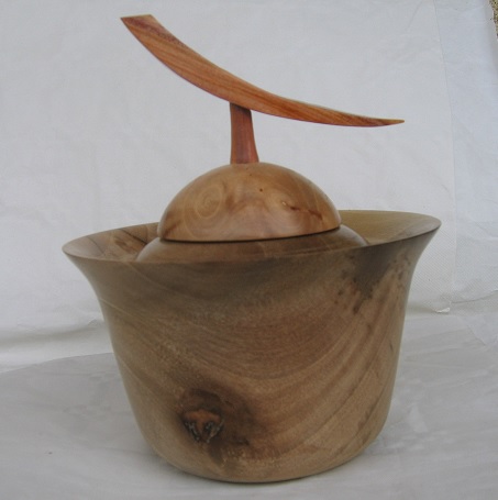

Bonjour Kruger, quelles pièces voudraient tu voir photographiées de côté? Ce sera pour demain, car il fait trop chaud et la lumière est meilleure dehors.
Voici enfin la photo.
