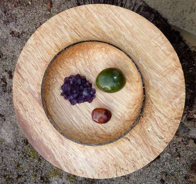

Plat en Hêtre échauffé ondé 340mm x 90 mm
Finition Huile de tung + liséré peinture craquelée.
Parti ce matin en Suisse, suite commande spécifique.

Quel bois !
J'aie bien le léger décentrage, je m'en inspirerai ...
Tu as fais ta peinture et ensuite repris sur le tour ?
Bravo

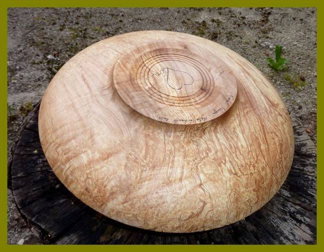

Superbe pièce et le bois échauffé type "gruyère" :P :P (normal pour un plat Suisse) rend très bien.
Le coeur en signature laisse présager un cadeau...

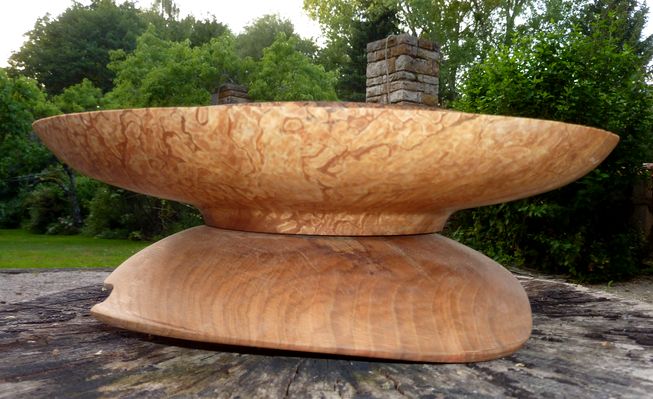

j'aime beaucoup Kruger, le bois est superbe et le décentrage donne encore plus de style à ce plat par rapport à un autre plat basic.
Belle réalisation!
