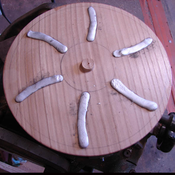

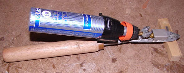

Bonjour Serge
pour t'aider dans ta recherche sur l'inscrustation d'étain, j'ai fais cet outillage qui va très bien.
petit support de statule avec chalumeau gaz
la coulure d'étain est u bonne température.
en suite remettre sur le tour et finir à la gouge

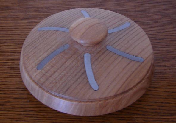

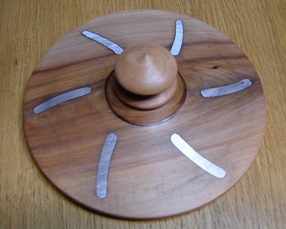

Re:3 Pièces 24 Jui 2015 19:31 #116664
Cassis écrit:
Bonne idée Roger, mais cela fait beaucoup de perte d'étain.
De plus ôter le surplus à la gouge ... cela laisse des traces.
Bonsoir Nathalie
oui tu as raison sa fait de la perte.
mais je fais des essais pour réduir cette perte
et pour les traces voilà
je suis encore apprenti pour ce travail.
on peu mieux faire avec une bonne méthode.
Re:3 Pièces 24 Jui 2015 19:35 #116665

Cassis écrit:
Roger, oui on voit que lorsque tu as poncé ca noircit le bois.
Pour les pertes tres bonne idee d'Alain.
Merci Pierre.
Non Nathalie ce couvercle est brut de gouge et les traces plus foncée c'est simplement du noyer bien veiné.
Pour les baguettes d'étain je me procure cela dans les vide grenier et chez un copain couvreur qui me garde ses chutes de baguettes qui ne peut plus utiliser
