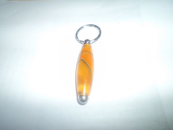

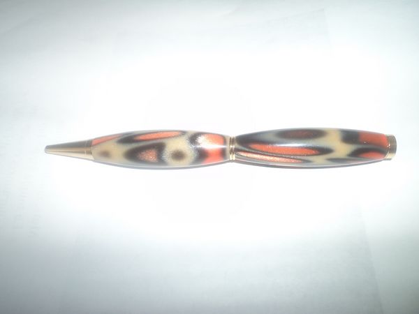

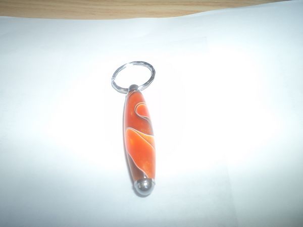

voici 2 porte clef et un stylos style leopard fait ce matin

Porte clef OK
Par contre le stylo, un peu trop ventru, du haut comme du bas. Dommage la résine est très jolie.

toujours trop ventru mes stylos grrrrrrrrr :angry: :angry: :angry: :angry: je n ose pas les affiner

pourquoi pas?
Ils n'ont pas besoin de surpoids, pour t'en convaincre demande donc à une femme de le prendre en main, en général ce genre là elles les apprécient peu.
Tu peux laisser un peu plus de matière sur le haut mais le bas DOIT être plus fin sur les 2 à 3 cm de résine vers la pointe.
Les hommes eux souvent préfèrent des stylos au corps plus épais..
Allez charme donc la gent féminine fais donc quelques stylos fin en 7mm.
Tu vas bien y arriver... mais pour ne pas gâcher une belle résine fais le en bois
Re:porte clé et stylos leopard 13 Jui 2015 22:42 #116139
idem,même avis que Roland,moins ventru
il aurait été superbe.

pour ces mécanismes la matière doit faire 1mm à 2mmm. Ce sont des mécanismes qui qui demande de la finesse.L'épingle ne te permet pas de travailler épais de mémoire il faut tourner au max à 12 mm

Ce n'est pas la 1ere fois qu'on te le dit Patoche, mais ... tu continues à faire la même forme.
Si cela te va tant mieux, mais perso j'aime les formes beaucoup plus fines.
Il n'y a pas de danger à travailler plus fin. Entraîne toi avec du bois et vois ce que cela donne, pour mémoire j'ai fait une fois un stylo qui sorti du tour avait moins d'un millimètre de bois autour du mécanisme et il a tenu le coup.
Je ne te dis pas d'en faire autant, mais un peu plus de finesse allégerait le tout et te permettrait de séduire un plus large public.
A toi de voir.

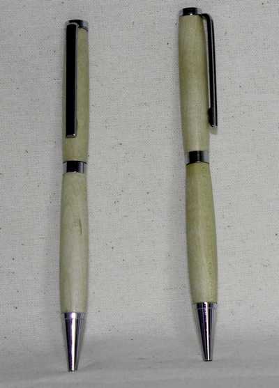

une photo coté épingle pour voir elle doit être trop ......

Ventru....certes, mais évite surtout la cassure de la ligne à partir de la pointe. Ta courbure doit suivre le prolongement de l'embout.
Concernant les formes et volumes, il faut éviter de généraliser......il y a des hommes à petites mains et des dames à grosses mains....lol

Bonjour Kruger tu a raison mais j'ai remarqué que ces dame sont très friandes de stylos fins et en général d'objet tournés fin.
combien de fois j'ai entendu "que c'est fin"
Pour moi c'est cette gamme de stylos mais j'ai aussi une gamme qui me permet plus gros et voir très gros
