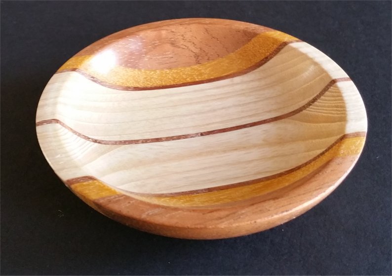

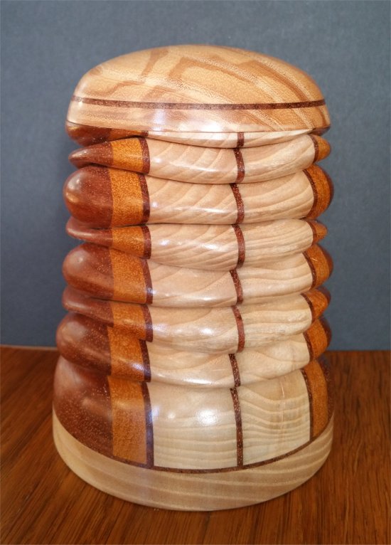

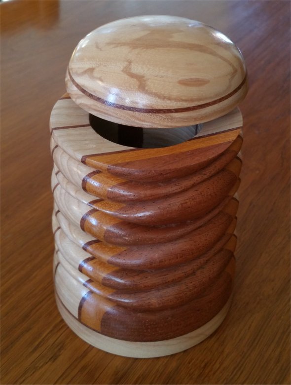

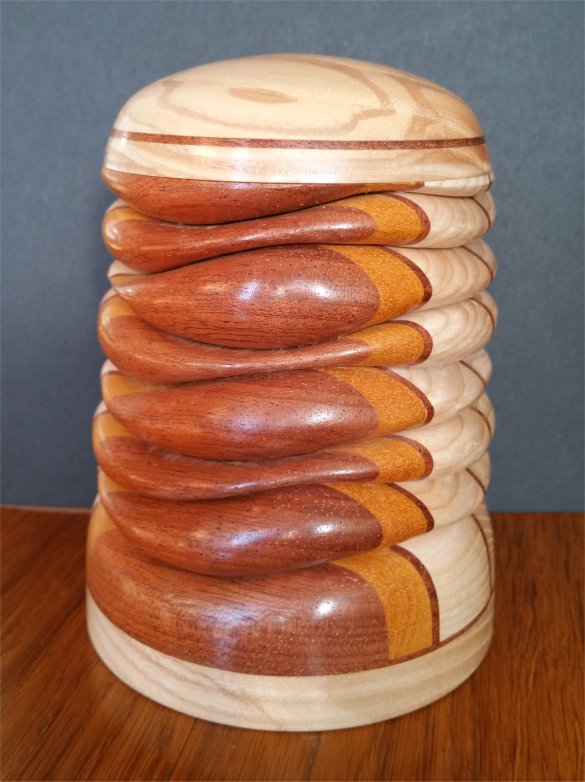

... iroko ou movingui ???
Diamètre 10 cm, hauteur 14 cm
Après collage, tournage d'une forme légèrement conique
Découpage des "rondelles" à la scie à ruban (dans un sarcophage en CP)
Outils rotatifs et ponçage pour arrondir les angles
Recollage du tout puis creusage
Toute ressemblance avec les magnifiques oeuvres de Terry Evans n'est pas totalement fortuite ...
Et une coupelle pour recycler la chute de collage :

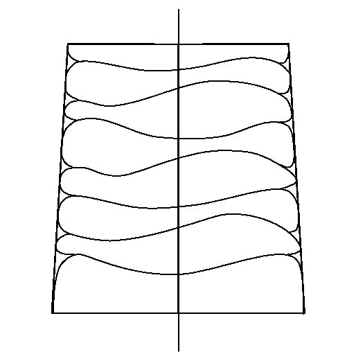

Rien de particulier à dire sur la partie conique, ça aurait pu être basé sur un cylindre parfait, mais il me semble que le modèle que j'avais vu avait ce genre de profil.
Je ne sais pas si Terry Evans procède de la même façon, mais ça me paraissait beaucoup plus simple d'arrondir les bords sur des "rondelles" en forme de vague, que de creuser des V sur un cylindre

Je n'ai pas pris de photos pendant la fabrication, et je ne vois pas trop quoi ajouter pour décrire la méthode que j'ai utilisé
Pour stabiliser le cylindre lors de la découpe des rondelles à la scie à ruban, je l'ai entouré de contreplaqué, ce qui m'a aussi permis de coller sur le dessus le dessin des traits de coupe (cf photo n°4)
Pour arrondir les bords de chaque rondelle, j'ai utilisé des outils rotatifs au carbure :
