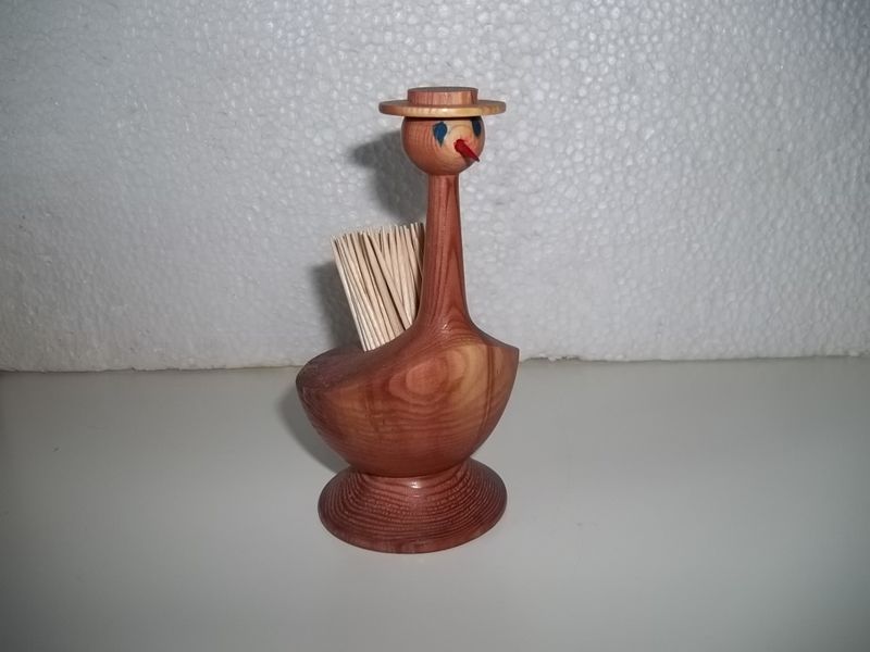

Un petit exercice qui tape,rondin de 80/85 mm de diam,long:180,ou moins selon la longueur du coup.
entre pointe au centre,faire une prise de mandrin,
ensuite décentrer de 25 mm en parallèle,faire la tête et le coup,
poncer,retirer la contre pointe,reprendre la pièce dans le mandrin et finir le corp,
c'est tout simple,mais ça tape.
ensuite faire un chapeau (facultatif) et le bec,(alouette).
A vos critiques,merci
Claude G

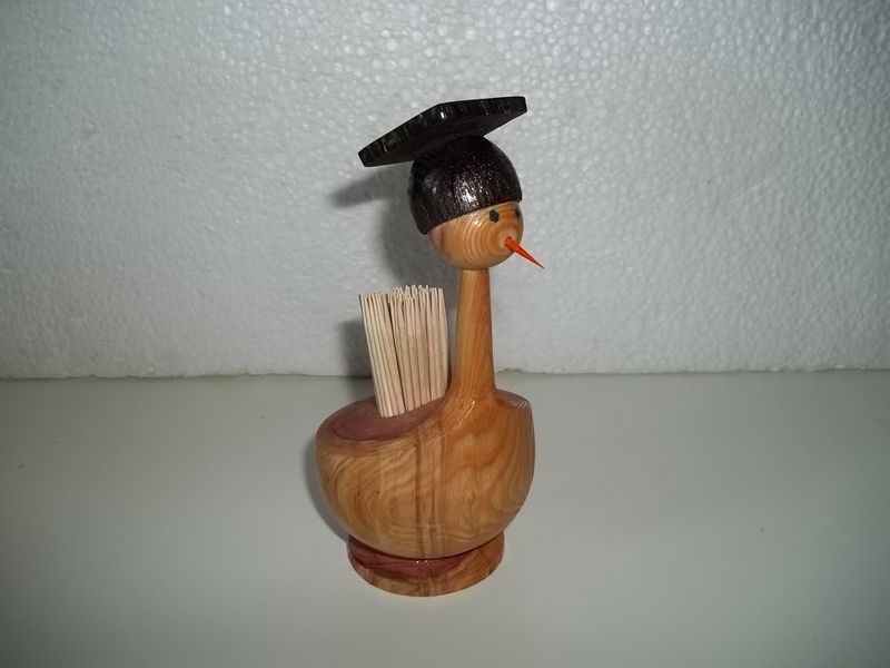

Le premier en séqoia et le deuxième en If,mais il a fait des études au State
Claude G

Joli canards ,le cou est un peu
droit ,peut être un peu trop décentré.
Ils ont fier allure avec leur chapeau.

Sur le premier je pense que l'on doit pouvoir tourner le chapeau en même temps que la tète

Il n'est pas rajouté je l'ai tourné en même temps.
