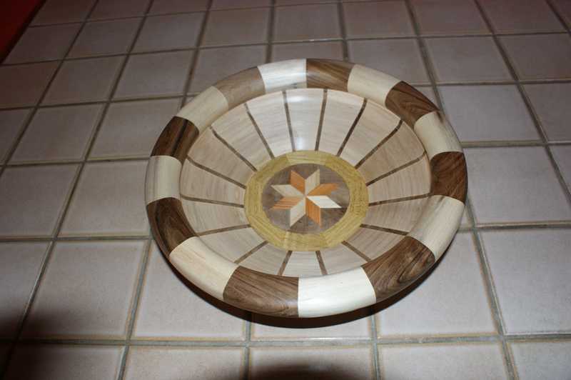

Bonsoir a toutes et a tous
il y a longtemps que je n avais rien posté
plat en érable,noyer, robinier
étoile en if et érable
vos commentaires sont les bienvenus

Et bien sa valait le coup d'attendre car tu nous présentes une superbe coupe.
Je reconnais là la précision dans les découpes et le collage.
Comment fais-tu la rosace qui est dans le centre du plat?
C’est de la marquèterie ?
Ou un collage dans l'épaisseur ?

ROGER l étoile est en massif, elle faisait 25mm de haut au départ
le plat fais 28cm de D et 8cm de H (hors tout) la couronne H 2cm largeur 3cm
la couronne possède une rainure dans laquelle est encastré le plat
car celui ci ne fait que 5mm d épaisseur
cordialement
Narcisse

Je trouve juste la couronne un peu épaisse par rapport au reste.
Mais chacun ses goûts
