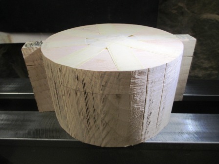

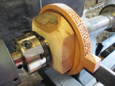

Comme promis voici la 2ième boite à sel avec pas à pas excusez moi par avance s'il y a problème car c'est mon premier pas à pas.
C'est toujours du hêtre, les dimensions ne change pas 190mm et 240mm de diam. et 100mm de hauteur, finition huilée.
Débitage des pièces et collage pour faire le volume de la boite et du couvercle.
Arrondir sur le tour au diam extérieur(240mm)+ prise de mandrin, coller les 2 pièces ensemble avec papier collant puis chantournage diam 190mm et ponçage des côté scié.

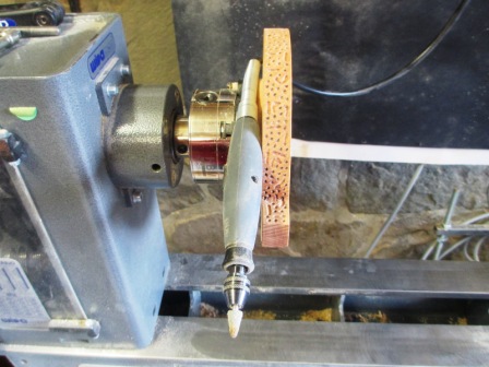

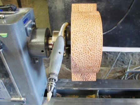

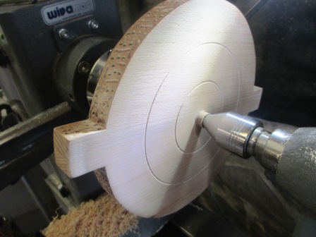

Tournage de la boite + finition(texturage)
Tournage du couvercle + finition (texturage).

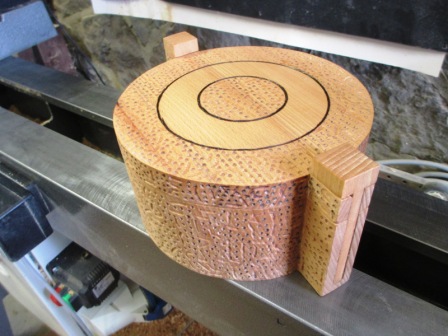

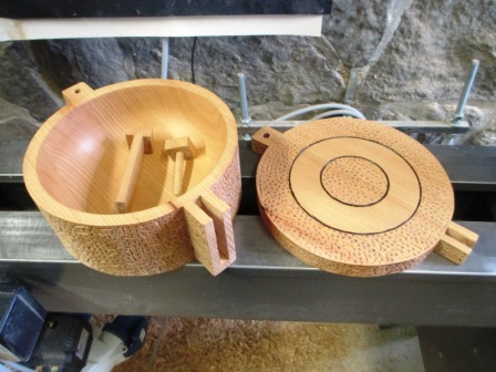

Préparer la fermeture et l'axe
Et voilà la boite terminée sans oublier la cuillière.

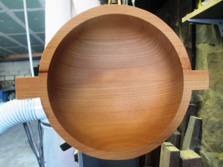

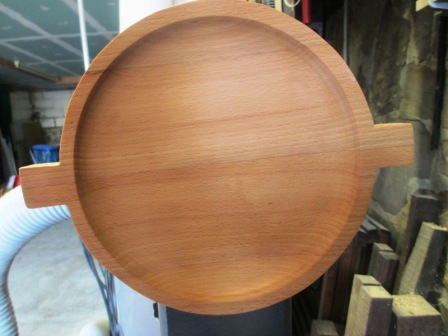

super pas a pas mais comment Tu fini extérieur.
Re:2ième boite à sel (pas à pas) 27 Mar 2015 19:41 #112704
  • alain48
  • Portrait de alain48
  • Messages : 792
Bonsoir Gérard si cela peut t'aider voici 2 autres photos
Alain
