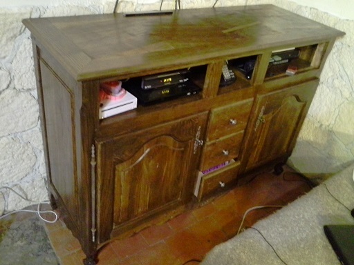

Sur commande de madame, j'ai fait ce bahut pour ranger le matériel audio/vidéo et les nombreux dvd, et voila ce qui en est sorti
on peut dire que dans ce meuble j'ai utilisé tout ce que je sais faire ou presque.
Au plaisir de vous faire partager cette fierté que j'ai eu à l'assembler aujourd'hui :)

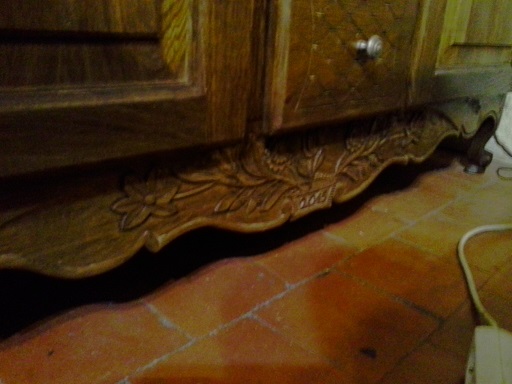

Félicitations pour ce joli meuble la
sculpture du bas est sympa.
Je le trouve un peu foncé ,ce n'est que mon
avis .

J'aime bien finir le chêne à l'ammoniac, ça évite de lever les pores, mais ce n'est pas toujours uniforme, l'aubier en particulier réagit mal. Je l'ai exposé 24h à titre d'information.
Re:après trois mois de travail 20 Mar 2015 08:31 #112303
Bien belle réalisation ,
Fonctionnel
Un peu foncé aussi
Sculpture superbe
En un mot beau meuble

C'est un meuble très bien fait, comme à l'ancienne , et avec les formes des meubles campagnards ,avec un beau travail délicat de sculpture , vraiment pas évident à réaliser ...et surtout tu as dû passer du temps ! Si c'est ton projet et qu'il te fait plaisir , c'est super , mais ce type de meuble n'a plus la cote , à la revente cela ne vaut pratiquement plus rien , mais ce n'est peut-être pas le but !

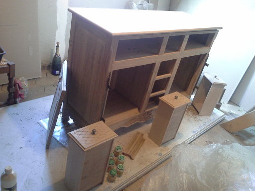

Je dis trois mois pour le travail, mais j'ai déja passé près d'un mois à plaquer le contreplaqué que j'ai utilisé pour faire le cloisonnage intérieur, le plancher, le parquet sur lequel je pose tous les appareils, ainsi que le plateau plaqué à la manière d'un parquet en chevrons, dans la maison puisque dans l'atelier je n'ai pas de local chauffé pour placer la presse improvisée qui occupe 1300x600 au sol, merci à ma compagne bien compréhensive, d'ailleurs elle a intérêt, elle a réussi à me remplir les tiroirs avec tous ses dvd et papiers, mais bon, maintenant elle l'a son espace de rangement, du coup ce sont mes dvd qui se retrouvent stockés dans deux caisses à attendre un endroit à eux.
Les sculptures sont moins difficiles qu'il n'y parait avec de l'organisation et la logique qui est propre à cette discipline.

j'aime bien la sculpture.

Du bel ouvrage, magnifique t'as traverse basse.
Quand à la finition trop foncé pour moi, après elle correspond peut êtres à un enssemble de mobilier que tu possèdes déjà.

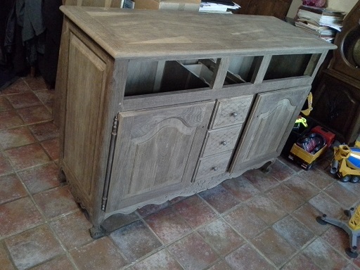

Bon dimanche à tous
Je suis étonné de la quasi unanimité d'avis comme quoi la finition est trop foncée, tous les meubles que j'ai fait en chêne sont finis ainsi et le comble , c'est que sur les photos le meuble apparait plus clair que dans la réalité :huh:
Voici encore des photos, monté avant fumage, et après 24h d'ammoniac
