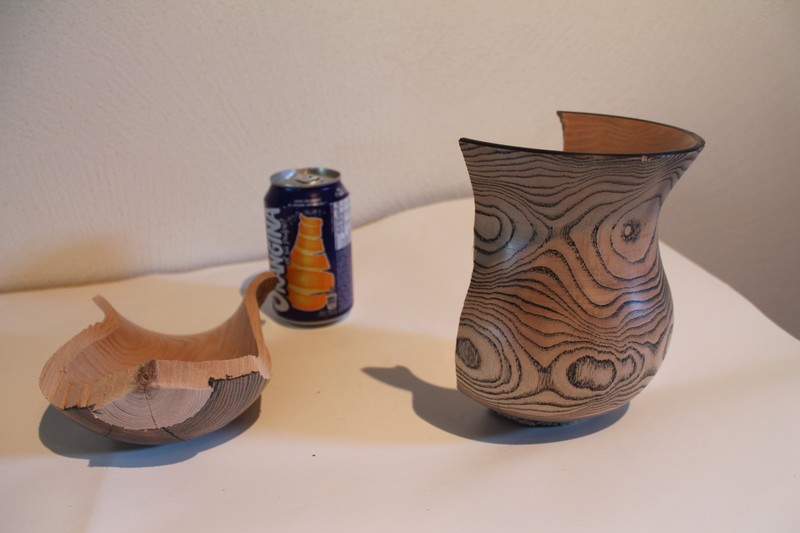

bonjour les tourneurs ! en enlevant l'empreinte de mandrin la pieces a volé en eclat.... merci au casque ventilé!!

Dommage le bois était si bien veiné.
Ce fut une belle pièce.
Mais on voit que le cœur est abîmé donc .... je dirais ... logique !
Tu peux encore la recoller ....

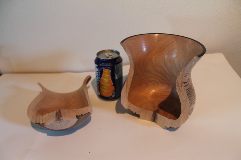

bonjour cassis , c'est une branche de frene blanc que l'on m'a donné quelques mois en arriere dommage que le coeur soit pourri... la prochaine je ferais une empreinte de mandrin en extension pour ne pas avoir a l'enlever

Dommage belle piece,mais pas perdue tu peux recoller, augmenter la fente d un coté puis lacer et insertion de noeud papillon en os de l autre
Pour ta prise en extension, attention je pense qu il aurait éclaté encore avant car le défaut est dans le cœur

Dans un cas pareil, en le tournant la fente devait être visible. Il était peut-être possible de le sauver, simplement en solidifiant la fente avec de la cyano liquide.
C'est vrai qu'en prenant la suivante dans le même état en extension, tu seras plus vite débarrassé des morceaux inutile, ;) le seul problème il risque d'y en avoir un peu partout dans l'atelier, et de la casse quand il rencontreront un obstacle.......... :woohoo:
C'est dommage pour cette pièce elle était vraiment belle.
