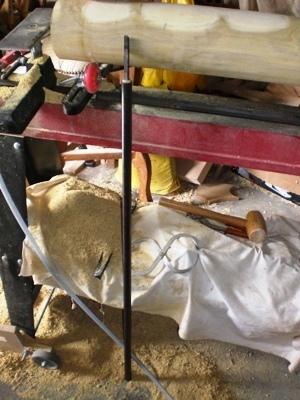

Épaisseur aujourd'hui 4 mm, j'attend le racleur car je n'ai pas l'outil qui va bien, en plus j'ai du faire....
L'outil de coupe pas terrible, alors j'ai modifié....

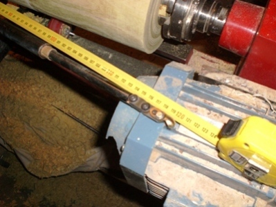

on voit la longueur...

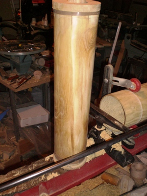

Et voilà la pièce de 60 cm de long:
J'ai mis des bouchons provisoires pour maintenir, les bouts seront coupés d'environ 4 cm car fendus.

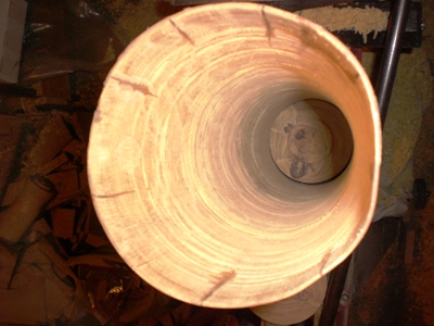

Voici l'intérieur, pas net il faut que je fignole, mais cela viendra car je vais descendre à 3 mm d'épaisseur avec le racloir.

Beau travail Daniel ,tu peux peut-être creuser
par retournement ça ne fera que 300,le mieux
aurait été le Munro plus facile pour ce genre
de creusage.

Sinon, François, oui j'ai essayé de le "prendre" par l'autre bout, mais avec 3 à 4 mm de bois restant même avec un support ça n'allait pas bien.

Par contre la ou tu m inquiette un peux c est quand tu dis que tu veux le reprendre pour sortir 1 mm sur 4 restant :( j ai bien peur que t on robinier ne tourne plus tres rond,j es père que tu l a bien protégé

Daniel,tu aurais pu retourner et monter
sur une matrice pour l'autre coté avec lunette
bien sur.

Ça a du être sportif de creuser une longueur pareille sur un petit diamètre.
Apres si tu es en bois vert je ne suis pas sur que tu pourras reprendre ton travail.
Bien évidement ton cylindre se sera ovalisé et tu travaillera en désaxé alors enlever un mm dans ces conditions je ne vois pas comment cela est possible.
Déjà en travaillant du bois vert d'une seule traite ça fini par ne pas tourner rond et cela mémé en mouillant.
