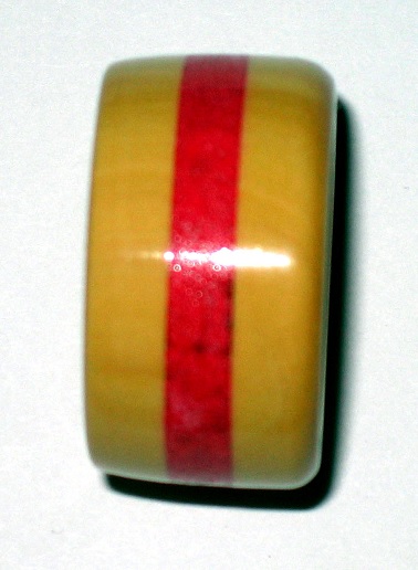

Un essai de bague en bui. J'ai fais une gorge et j'ai mis de la colle cyano et de la poudre à embosser. Je ne connaissais pas cette matière. Le probkème était que quand je passais la gouge pour enlever le surplus, elle devenait blanche.
Je savais que cette poudre gonflait en chauffant.
J'ai donc passer un chisson en tournant à grande vitesse et le frotement a fait un peu gonfler la poudre, mais au miracle, elle retrouve sa couleur rouge.
Finition Shellawax.
Je suis assez satisfait du résultat. Je vais pouvoir essayer d'autres couleurs.
Avec la photo, on a l'impression que la bague n'est pas symétrique, mais c'est un effet d'optique.
