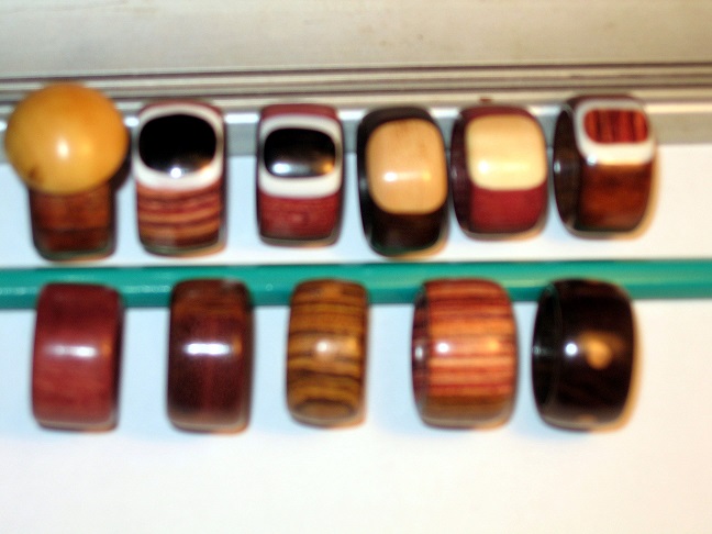

Voici quelques bagues en bois précieux que je viens de réaliser.Rien d'extraordinaire. Finition shellawax. Il y a de l'ébène, du bois de violette, du cocobolo, du Leadwood, du Tamboti, dupadouk, du buiss, du houx.Le blanc, ce sont des dessus de touche de piano.

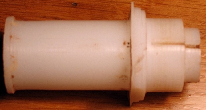

Par contre, je voulais vous montrer l'empreinte que j'ai faite pour les réaliser. Je me suis inspiré d'un outil vendu sur un site des USA que Mgour nous avait montré dans un post.
Moi, c'est une empreinte en téflon. J'ai tourné ma prise de mandrin. Comme ce sont des mords lisse, j'ai fait un petit épaulement pour que l'empreinte ne sorte pas lors du tournage.
Ensuite, j'ai tourné mon empreinte de bague sur 4 mm de large et d'un diamètre de 17 mm.

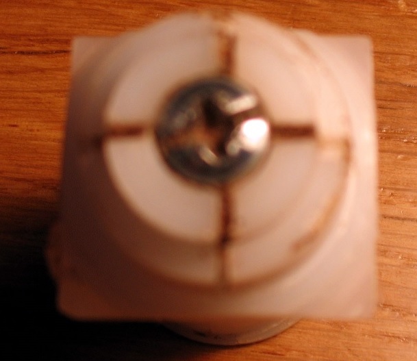

Le l'ai fendue en 4 à la scie à ruban. J'ai percé de part en part. J'ai noyé un écrou nylstop d'un côté et je l'ai bloqué. De l'autre, j'ai faisé pour la tête de vis.
Lorsque je sert ma vis, l'empreinte s'écarte et bloque la bague. Je peux ainsi faire varier le dièmètre sur près de 1,5 mm, ce qui suffit pour mes bagues.

elles ont l'air fort jolies, mais dommage que la photo soit un peu floue.

Guillaume, oui, je sais pour la photo, mais jen'arrive pas à la faire plus nette.
Manureva, oui, j'ai tourné sur un tour à bois. C'est très facile.

je sais pas si ça vient de la photo mais elles paraissent un peu large ?.

Il n'est pas nécessaire d'avoir du téflon car du polyéthylène ou du nylon ou du "delrin" ou autre feront très bien l'affaire.
D'ailleurs je suis à peu près sûr que le mandrin présenté en photo n'est pas en téflon.
Le polyéthylène est certainement le moins cher, le plus facile à trouver et très agréable à tourner, c'est plus facile que du bois car il n'y a ni nœuds ni veines...
Il faut demander ça chez un grossiste en quincaillerie et s'il est sympa il peut donner une chute de plaque de 25 mm d'épaisseur qui permettra d'en fabriquer deux ou trois pour les bagues. Il faut demander du PE HD500 ou du PE HD1000.
Pour les plus gros diamètre il faudra demander de la barre de 50 mm de diamètre ou plus mais c'est aussi un classique en nylon ou autre marque équivalente. Il faudra le payer mais c'est nettement moins cher que du téflon qu'il faut réserver pour les pièces qui doivent subir les hautes températures.
Gérard
Re:Bagues en bois précieux 17 Jan 2015 23:55 #109474
Moi, j'appelle ça téflon, mais peut être que c'est pas ça. Ce sont des anciennes plaques de boucher. On m'en a donné une grande plaque.
Pour la largeur des bagues,je les ai faites essayer à mon épouse et ça rend bien. Je pense qu'il faut un peu de largeur pour la soldité. Environ 10 mm.

Exact ! ça confirme mon impression. Si c'est une plaque de boucher c'est du polyéthylène et c'est parfait pour faire ce type d'objet.
