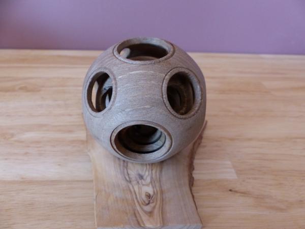

Bonjour à tous,
Pour commencer l'année, ma première boule de canton, une boule de diamètre 80 en noyer.
Alex

Bonjour Alexandre
bravo pour cette première.
ta finition est très bien réussie
combien de trou as tu fait?

Bonjour Roger,
Il y a 14 lunettes, 6 grandes et 8 petites.
Finition à la cire liquide et au petit pinceau pour les sphères intérieures
Il me reste à faire un support ....
Je t'ai envoyé un mail.
Alex

Bonsor alexandre
et bravo car 14 lunettes je ne sais pas faire et je reste encore plus admiratif de ton travail.
par contre pourquoi des petites et des grandes?
sa mérite une explication

J'ai les memes questions que ALAIN 34 et ROGER
Combien de sphères a l'interieur?

Bonjour à tous,
Pour répondre à vos questions, il y a la coquille extérieure, 3 sphères intérieures et la petite boule qui se promène au fond.
Il s'agit en fait d'un hexaèdre ( 6 faces, donc 6 lunettes principales diamètre 30 ), avec 8 lunettes secondaires de diamètre 20 ( 1 au centre de chaque triangle formé par 3 lunettes principales ).
J'ai suivi le pas à pas de Robert BOSCO :
robert.bosco.pagesperso-orange.fr/bouleschinoises.htm
Bonne journée

Où sont les lunettes secondaires?

Raymond,
Elles sont à droite et à gauche sur la photo, elles sont plus petites que celles de face, on ne dirait peut être pas, ce doit être un effet de la prise de vue.
Alex
