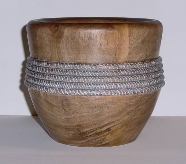

Je voulais essayer depuis longtemps un cordage,et comme j avais en commande depuis longtemps un mortier
C est peut etre pas sur un mortier que ca rend le mieux (mauvais choix de forme)et puis on s improvise pas Yann Marrot qui veut :blink:
Bon, je me suis fait plaisir meme si le résultat n est pas la
Re:essai mortier cordé 28 Déc 2014 20:44 #108285
Bonsoir Eric
moi je trouve ton essai réussi.
peux tu nous expliquer comment tu arrives à ce résultat?
quel bois as tu utilisé?
Re:essai mortier cordé 28 Déc 2014 21:03 #108287
Bonsoir Roger
Le bois c est du noyer
Pour la corde, en 1er j ai fabriqué un outil pour faire la forme des cordes avec une vielle lime (je pourrais mettre une photo si vous voulez)mais c est simple a faire
Apres avoir fait la forme des cordes avec l outil, brossage des cordes avec disque brosse métalique avec la perceuse,mais ma brosse pas adapté pas asser de marques a mon gout
Donc apres j ais passé la dremel pour faire les marques, puis céruse pour faire ressortir
Voila j espère avoir répondue a tes questions

Je trouve au contraire que la forme est tres valorisante et belle.
entre art ethnique et égyptien antique.
personellement j'aime beaucoup.
Peut-être quelques précisions sur la réalisation?
Bravo en tout cas. :cheer:

Je trouve ton mortier tres reussi au contraire Eric.
J'ai tente une fois mais sur du resineux.
Resultat ... Ca n'a pas fonctionné.
Je tenterai de nouveau sur un bois plus dur.
Perso j'ai investi dans l'outil Hamlet qui permet de faire les cordes.
J'ai pris du 6mm pour ne pas avoir trop gros.
Des que j'en aurai realisé un, je ferai une photo.
A tres bientot.

Pour marquer le tressage des cordes un passage avec 1 molette à texturer,un coup de 240 pour enlever les fibres rebelles , brûlage , essuyer "la suie " peinture à l'eau essuyer quand presque sèche et un coup de blanc pour faire ressortir le tressage , essuyer .
Bon cordage
Re:essai mortier cordé 29 Déc 2014 12:07 #108320
Utiliser de préférence un bois avec des cernes de croissance marqués, frêne, chêne, séquoia.
Ils prennent + facilement les marques après le passage de la brosse métallique, dure, sur la perceuse.
la molette a texturer le permet pas facilement de faire le profil semi circulaires des "cordes".
bel essai.

Exact Kruger la molette n’enrobe pas assez le tore
