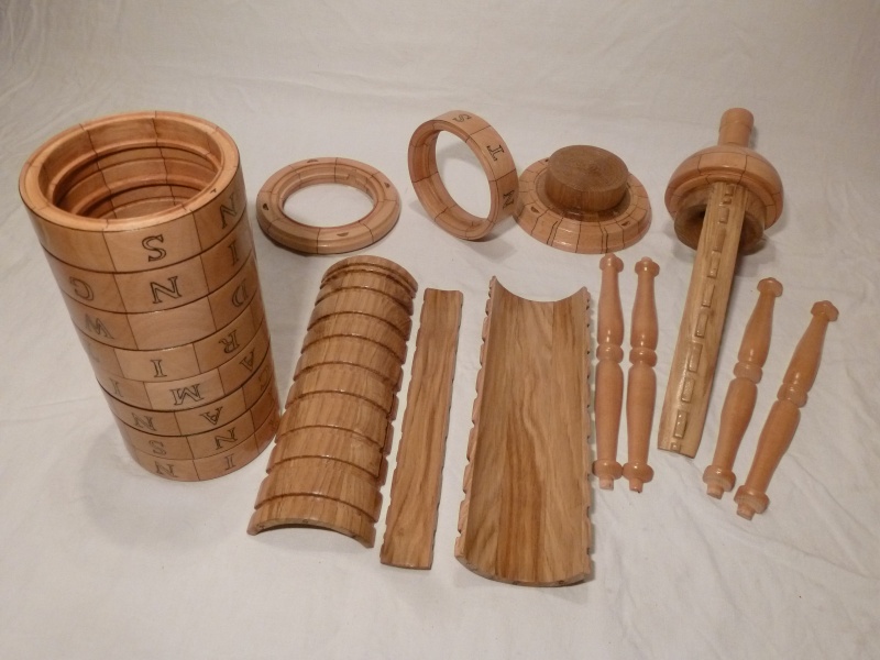

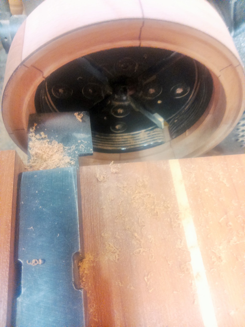

Allez c est parti! je me lance pour ce pas à pas .
Tout d abord j ai tracé mes différents rayons pour être sur qu'au final ma bouteille tienne a l'intérieur.c'est quand même le but ;)
A partir de la,j ai trouvé mes dimensions de chaque éléments.

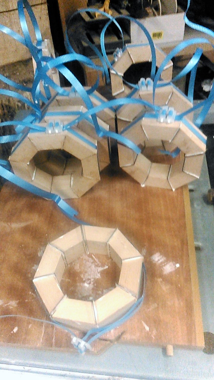

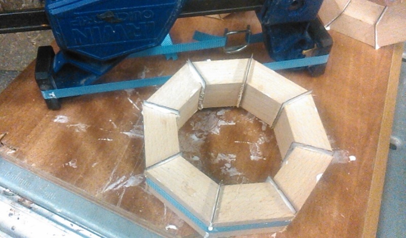

j ai commencé par faire mes anneaux .
débit et collage.
ensuite la mise au rond.
création des rainures et languettes pour l'emboîtage des uns dans les autres.
puis création de la rainure intérieur.
le tout avec un montage a plat avec un guide pour que tous mes usinages soit identique .

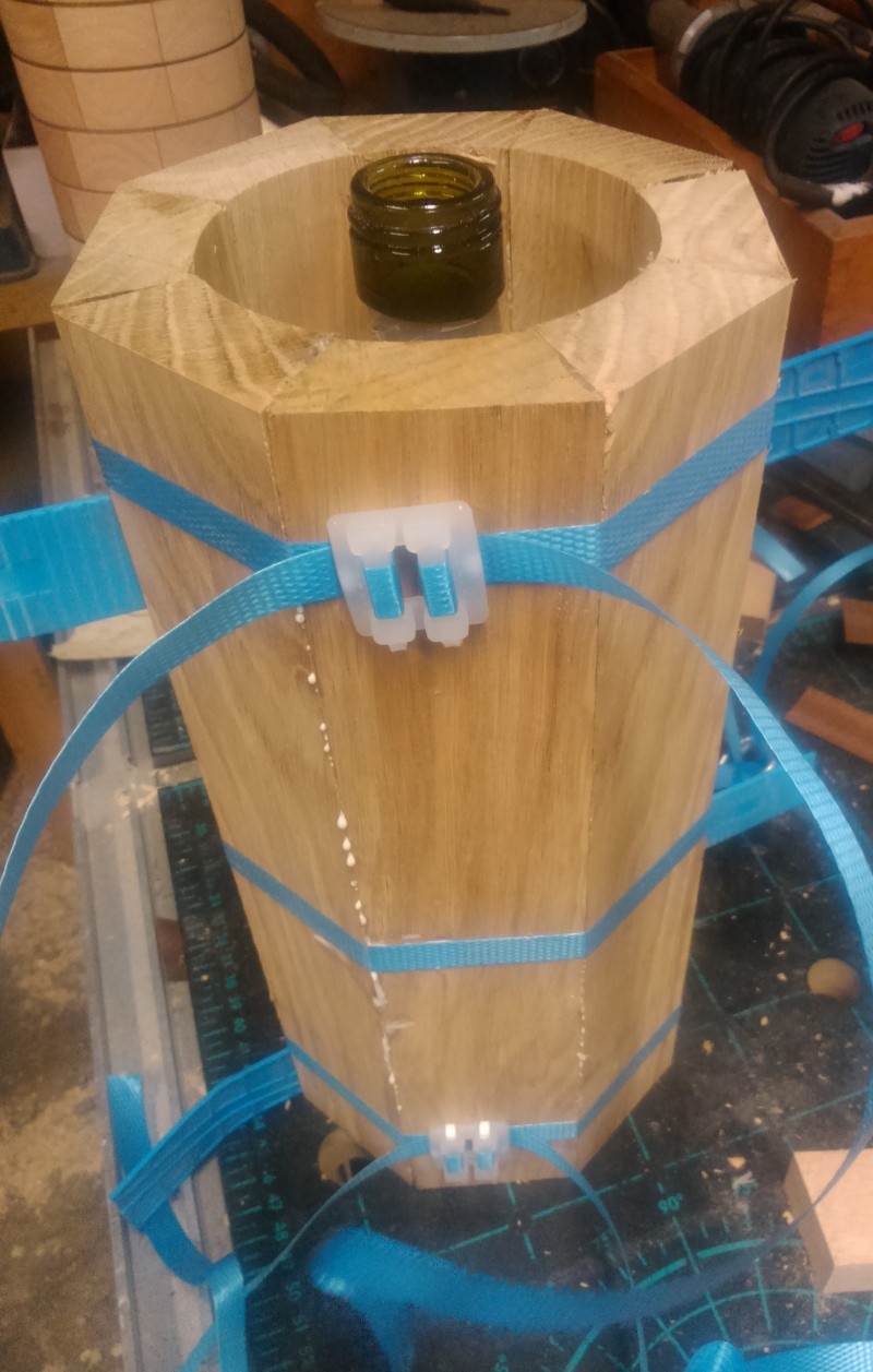

Ensuite je me suis occupé de la partie intérieur en chêne .

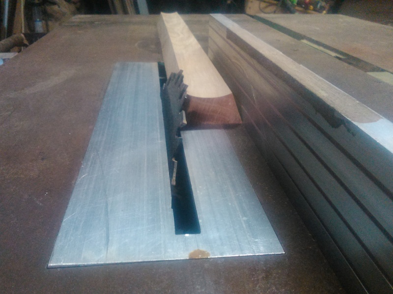

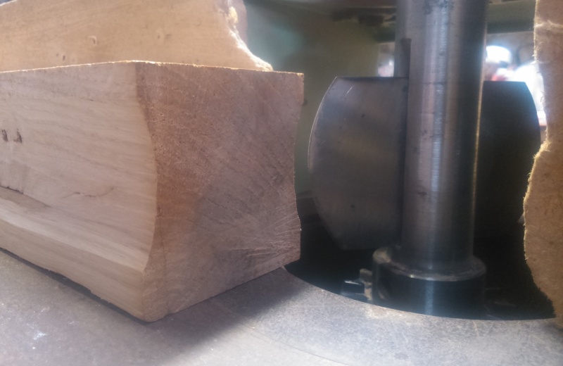

débité dégauchit passage à la toupie avec un fer que j ai créé à l'aide de mon plan du début.
Puis délignage en degrés.
Assemblage de l ensemble.
Attention à ne pas tout coller il faut quand même que l ensemble rentre dans les anneaux.
vérifier que la bouteille rentre ;) ouf c est bon!

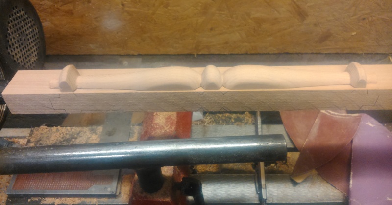

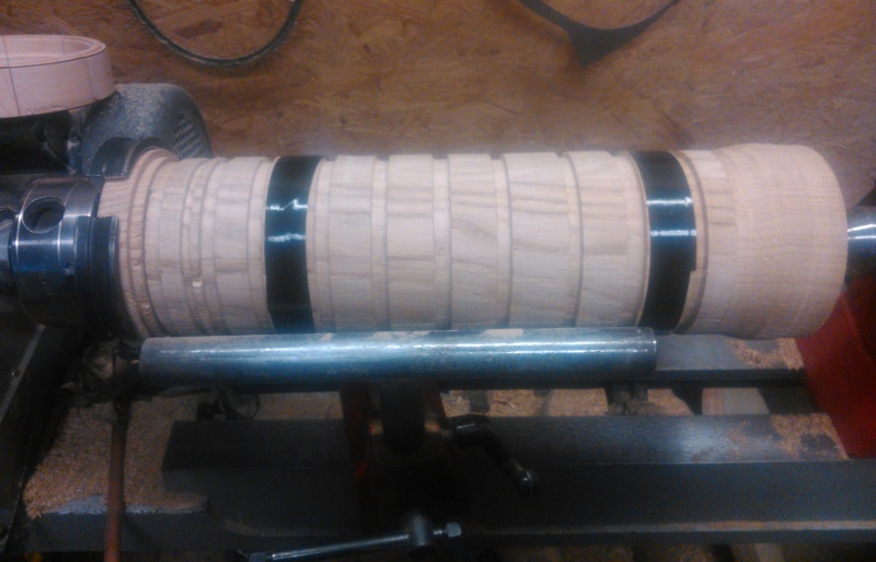

mise au rond de l ensemble tenu par du scotch sur des gabarits entre pointe.
création des rainures en reprenant les dimensions sur les anneaux empilés
faire les encoches dans les anneaux pour le passage de la "clef".
créer le couvercle puis fixer la partie clef dessus.
tournages de pilonnes.
vernis

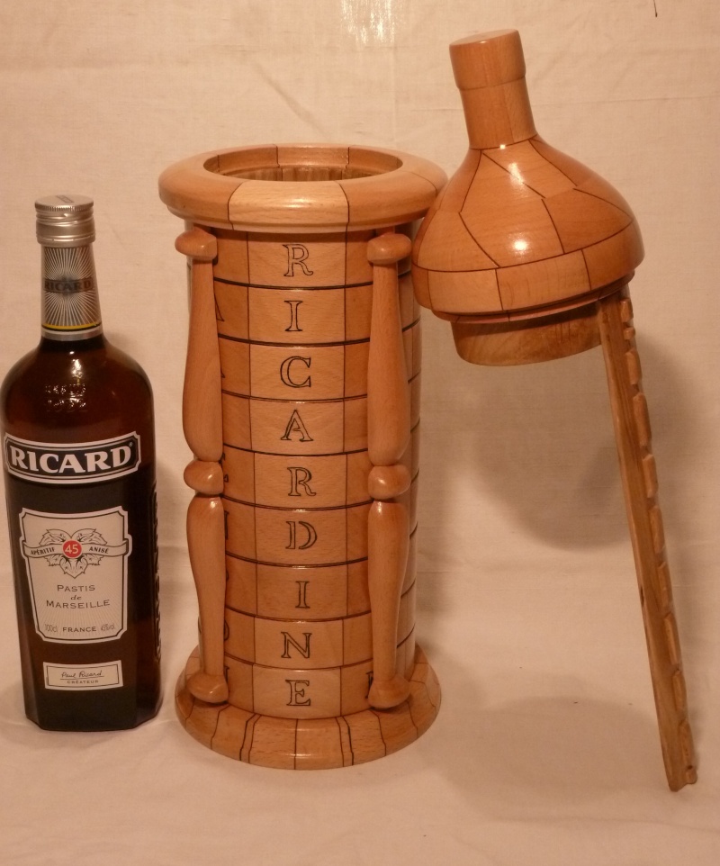

traçage des codes
revernis
chtite goute d huile de parafine pour faciliter la rotation des anneaux.
Assemblage.
déguster.
bon c est vrai que ça ne change en rien le gout du ricard ;)
mais c est quand même plus beau.
ps: ça marche aussi pour le pastis :laugh: :laugh: :laugh:
j espère avoir été assez clair .
amusez vous bien .
lguery

Juste une question, pourquoi la partie centrale qui reçoit la bouteille n'est-il pas en une seule pièce comme dans la boite cryptex ?
Plus facile à remonter ?

bonjour Daniel
vu que j ai une languette à l intérieur des anneaux et une rainure sur mon fourreau .
je me trouve avec un diamètre de fourreau supérieur à l'intérieur des anneaux.
je me suis compliqué un peu c'est vrai.
mais comme je disais au début, c était un essais.
Si j en refait une autre,il y a plusieurs pointe que je simplifierais.
si je comprend ,ta boite à le fourreau tout lisse.
je veux bien que tu m'envoie le tuto que tu as envoyé à jean claude.
