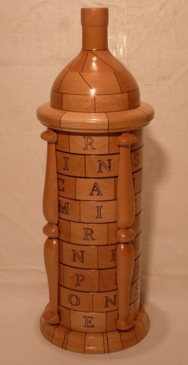

étuis à bouteille cryptex 28 Déc 2014 10:25 #108262
  • lguery
  • Portrait de lguery
  • Messages : 145
étui à bouteille en hêtre.
intérieur en chêne
hauteur 420
diam 130

Bonjour Iguery, ;)
Ah elle est bien bonne celle-là, j'espère que tu as donné le code en même temps que la boite car sinon, il risque de vieillir sérieusement ton jaune.....
Pour avoir fait boite cryptex,je sais que cela repésente pas mal de boulot de précision.
Comment as-tu fait les trous des bagues ????
Sinon, pour Robert, je ne sais pas si Pierre a effectivement fait une article dans Couleur Bois, moi j'ai retrouvé après avoir vu avec lui (j'ai eu l'occasion de déjeuner avec lui) dans le Bouvet N°126.
Le fichier est trop gros pour mettre ici, donne moi une adresse mail et je te l'envoie.

Bonjour lguery super question?? les bagues tournent avec les lettres alphabétiques si oui comment?? :blush:

Merci à tous pour vos commentaires.
Le but de ce projet était de partager et de faire plaisir.
Que ce soit avec mon meilleur copain pour qui je l ai fabriqué,qui m'avait demandé quelque chose d'original.
ou que ce soit avec vous tous pour le partage des yeux et de la technique (et non pas du Ricard :laugh: )
C'était surtout un essai pour comprendre les bases de cette boite à secret.
ce qui m'a permis de voir différents points à simplifier ou améliorer
Donc.Oui, tous les anneaux tournent tous et chacun à sont mot .
Pour mettre différents bois,comme dit Bernard run,
j y ai pensé mais vu que je voulais inscrire des lettre dessus.j avait peur qu'elles ne se voient pas
D'ailleurs si quelqu'un a une solution pour écrire sur du bois je suis preneur
moi j ai fait ça avec des crayons à encre de chine et des pochoirs pendant 5 heures.
Pour l ensemble j ai mis environ 70 heures,mais quand on aime...
je vous mets une photo de l ensemble démonté en attendant un pas à pas.

Re:étuis à bouteille cryptex 29 Déc 2014 15:56 #108328
Re bonjour Iguery, ;)
Oups tu n'a pas du t'amuser en effet car la précision des bagues et le corps creux pour la bouteille doivent parfaitement s'épousés et ne pas avoir trop de jeu sinon les bagues ne tournent pas rond.
Vivement ton tuto pour voir comment tu as creusé tes bagues.
Moi j'ai utilisé un foret reglable pour avoir une cote identique à 0,5mm max de jeu.
Mais le diamètre n'excédait pas 35 mm.
Pour les lettres, je suis passé par un transfert et tu peux voir le résultat là:
www.couleursbois.com/index.php?option=co...95220&catid=27#95220
Désolé, c'est pas trop net.
J'ai fait un modèle sur un traitement de texte d'une bande avec les lettres de A à Z, j'ai vérifier en faisant le tour d'un anneau que la longueur et que la hauteur des lettres était bonne.
Une fois une bande validée, j'en ai fait autant qu'il m'en fallait sur l'imprimante, puis transfert sur bois avec du transcryl.
