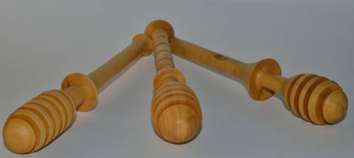

voici le petit travail de ce WE.
Je me suis bien penché sur les oeuvres de Bandit13, repris les cotes de ma cuillères, et tenter de faire mieux que la première (comme quoi, la critique pousse à s'améliorer ;) )
Seront elles à la hauteur ?
Merci de vos commentaires ;)

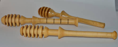

Par contre, cela a tendance à sacrément flamber.....
Je pense que pour les prochaines, c'est lunette obligatoire.

Bonsoir, je les trouve très bien ces cuillères, beau boulot!
gef
Re:Cuillères à miel, deuxième essai 21 Déc 2014 19:38 #108079
Bonsoir Guillaume,
Quel bois ?
Elles sont tres bien faites.
Cependant j'ai peur que la 3e soit en if ...
Bois non alimentaire car toxique.

Merci pour les commentaires ;)
J'ai oublié le principal......
Rassures toi Cassis, ce n'est pas de l'if, mais bien un bois compatible alimentaire : du buis.
Et du même fût, pour tout dire ;)
(une belle pièce provenant d'a coté de chez moi).
et finition huile de paraffine, comme il se doit ;)

Re:Cuillères à miel, deuxième essai 21 Déc 2014 22:17 #108086
Elles me semble bien tes cuillères.
Tu parles de flamber ,même avec la contre pointe
elles flambes ?

elles sont tournées entre pointes.
Peut être vaut il mieux faire, dans ce cas, une prise au mandrin, comme ce que tu dis semble suggérer.
Re:Cuillères à miel, deuxième essai 21 Déc 2014 22:52 #108093
Bonsoir Guillaume
si tu travailles en montage mixte (mandrin et contre pointe) tu n'as pas à serrer fort et il n'y aura pas de flambage.
à mon idée la lunette est inutile, mais quel est le diamètre de la tige?
Re:Cuillères à miel, deuxième essai 21 Déc 2014 22:55 #108094

Re:Cuillères à miel, deuxième essai 22 Déc 2014 07:11 #108097
Bonjour Guillaume
dans ce cas en tournage mixte, dans du buis, je pense que jusqu’à 250 mm de longueur tu n'as pas besoin de lunette.
mais attendons d'avoir d'autres avis sur la question.
Re:Cuillères à miel, deuxième essai 22 Déc 2014 07:21 #108098
Comme Roger et François pas besoin de lunette
Vérifie le coupe , la tenue en main de tes outils , et la vitesse de rotation
A mon avis tu es obligé d'appuyer fort sur tes outils pour avoir une coupe , donc flambage
Revoit ces trois facteurs ´ vitesse ´ coupe et tenue de l'outil cela devrai résoudre ton problème , et moins te fatiguer

pas besoin d'appuyer sur la gouge pour couper, les passes sont même légères, très légères.
Et ca flambait "a vide" sans travail d'outil.

Ça flambait à vide ??
La probleme
Tu ne sert pas trop ta piece entre mandrin (ou pointe d.entrainement ) et ta contre pointe ?
C'est la seule solution qui reste il me semble :blush:
Essaye de voir le problème , l'explication est intéressante à connaître
Des autres avis , Roger , François , Raymond ."....
Alignement pointe et contre pointe ? Peut être vérifie ton alignement axe , mais pour que tu vois ça a l'œil il faudrait qu'il y ai un Max ( un ou deux mm) ?

le flambage, se produit généralement lorsque qu'une pièce fine ne tourne plus sur son axe, elle plie (un peu comme une corde à sauter).
En y réfléchissant, je pense que le souci vient certainement de plusieurs problèmes :
-Prise sur un mandrin a mors, pour résoudre une partie du problème (il faut que je change de mandrin dans ce cas, je n'ai pas d'accessoire avec mon "vieux" mandrin) et entre pointe.
-Etude d'usinage : J'ai fait la tête de la cuillère coté poupée mobile, par reflex. Peut être mauvais aussi. Ca flambe a partir du moment ou le dégage le début du manche.
-Problème de serrage. Aussi, je pense, malgré le fait d'avoir joué sur cette variable en cours de tournage.
Donc, je pense, si devais en refaire (avec le mandrin qui va bien, c'est a dire avec mors pour petits diamètres), ce serais comme ca :
Prise entre mandrin à mors et contre pointe.
Usinage de la poignée coté poupée mobile d'abord
Usinage de la tête, coté mandrin enfin.
Ais-je juste ?
Re:Cuillères à miel, deuxième essai 22 Déc 2014 08:28 #108104
Pour moi usinage de la poignee qui sera le plus lourd côté broche moteur
Et usinage (En premier ) de la partie miel , qui est plus légère ,côté pointe mobile
Re:Cuillères à miel, deuxième essai 22 Déc 2014 08:37 #108105
  • charlesserge
  • Portrait de charlesserge
  • Messages : 1003
très belles tes cuillères, j'ai moi aussi rencontré le problème de flambage, et maintenant c'est réglé, je serrais trop la contre-pointe donc à l'usinage dés que j'arrivais à 8mm de diamètre çà flambait, maintenant au départ mandrin + contre pointe puis seulement mandrin pour finir.

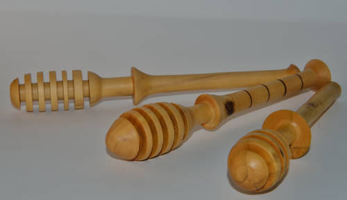

Bien belles ces cuillères. Concernant e flash, tout a été dit. Une petite remarque, si tu peux faire les cerces plus réguliers en épaisseur, à moins que ce soit la photo.

Re:Cuillères à miel, deuxième essai 22 Déc 2014 16:11 #108125
Je pense après avoir lu tous les messages
qu'il te faut tourner au mandrin,ce qui te permet
de mettre la contre-pointe juste en appuis et la
tu n'auras plus de problème mettre le bout de la
cuillère coté contre-pointe et commencer par la
et finir par la poignée il est possible de descendre
en laissant 1 mm de chaque coté.

Les cercles sont réguliers, sauf effectivement sur une, ou le bédane a dérapé en entrée de travail.
