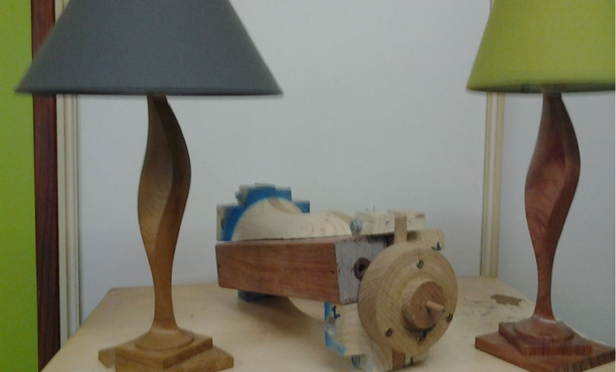

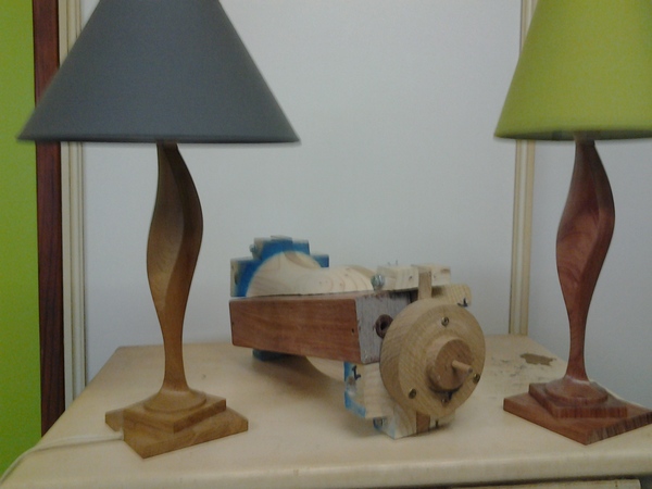

comme l'à bien remarqué "fm29" j'ai copié la matrice sur un livre de Mr Gérard BIDOU
avec une touche personnelle (forme et liaison au pied)
lampe de gauche en Chêne
à droite je ne sais pas
pour la matrice tout ce que j'avais sous la main
(photo avec carrelet perçé prêt à tourner )

C'est tout à fait ça ,mais il ne faut
surtout pas toucher le moule .
