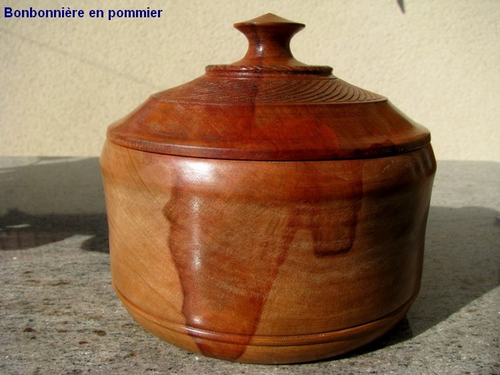

Une bonbonnière en pommier très sec! hauteur 130, diamètre : 140 mm ,creusage à la gouge à creuser ,produits: mélamine alimentaire ext et paraffine intérieur :)

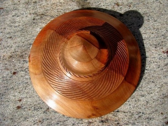

Très belle bobonniere, la forme la finition et surtout le texturage très réussi,et meme l interieur du couvercle texturé, le top quoi ;) belle maitrise
Texturage avec un de tes oultil fabrication maison je suppose

Travail d'artiste avec ce beau bois qui est le pommier ...
Est ce difficile à texturer un bois ???

Alex , la boîte à dent c'est déjà fait ;)
Ptitloup et Eric40, la texture sur ce bois très facile , oui avec un outil fait maison j'ai tourné cette bonbonnière en bois de travers ,bois offert par un ami de Montpellier .. ;)

Je suis loin de faire si bien, manque d'habitude et peut être que je tourne trop vite et que je n'appuis pas assez ou le;bois n'ai pas assez sec.
Re:une bonbonnière 15 Nov 2014 18:50 #106311
Roger c'est vrai qu'il faut un petit tour de main qui se prend vite, suffit de bien appuyer et comme tu l'as deviner tourner dans les 800t/mn, la vitesse la plus petite sur le Kity que tu connais bien .Mais sur certains bois c'est affreux :laugh: .
