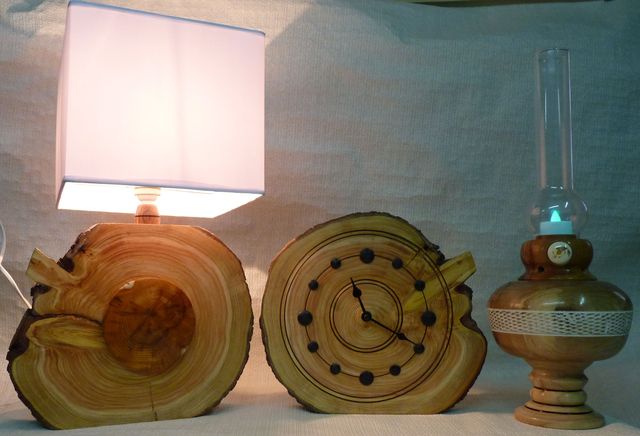

Une tite photo de ma dernière création au passage, ce qui vous changera des vases , coupes
.....mais interdit de croquer les pommes :silly: :silly:

J'ai un mécanisme d'horloge dans un coin, tu m'as donné une idée. Pour faire ressortir les heures (ronds noirs)qu'as-tu utilisé stp ?
Cordialement.
Re:dernière création 12 Nov 2014 16:54 #106126
Pour les heures j'ai utilisè de l'aulne qui a séjourné dans l'eau disons un siècle , donc qui est devenu noir a cœur , ce travail en poussière et non en copeaux ( masque obligatoire) , mais a un poli magnifique
(Aulne = verne )

personnellement, j'ai aussi un faible pour l'horloge, en ce qui concerne la lampe, peut être un autre type d'abat jour.

Merci pour cette réponse j'essaierai de trouver, de la verne il n'en manque pas, mais dans l'eau ?
Je me permet de te poser encore deux questions car je débute et ne connait pas toutes les astuces : comment fais-tu les cercles noirs sur l'horloge et quel est sont diamètre stp.
Merci !
Re:dernière création 12 Nov 2014 17:16 #106131
Pour les cercles noir , entaille en V a la pointe de la plane , puis à grande vitesse je frotte une spatule en frêne coupée en biais dans le V obtenu
Pour le diamètre c'est en fonction des longueurs des aiguilles

Et les boutons des heures, idée géniale. On peut le faire avec d'autres bois (je pensais par exemple en Padouk sur un bois plus blanc pour le fond): tout le monde n'ayant pas de l'aulne centenaire aquatique !!! :)
