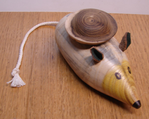

boite à dent 03 Nov 2014 21:08 #105621
et un merci particulier à Alain pour m'avoir donné l'idée de fabication de cette boite à dent.
bien sûre l'éléve de vos pas le maitre.
celle-ci est en arbre de Judé

Elle a une bonne bouille.

j'aime bien ce genre de bestiole (pour mettre les dents de lait).
Par contre, comme déjà dit, je cherche une idée pour que le chapeau soit plus sur la tête que sur le dos, voir même entre les oreilles.

Original mais elle fait un peu allongée
ou c'est un effet d'optic.

C'est une sourie bien nourrie.

Sympa ta boite à dents, c'est toujours une bonne idée et donne des modèles.
Par contre je comprends le soucis de CBo pour le chapeau, pourquoi ne pas rendre les oreilles solidaire du chapeau cela permettrai de l'avoir plus vers l'avant.

très belle cette souris , on dirait une souris d'ordi

c'est une idée de spira(alain) que j'ai nommé dans mon premier message
Oui pour le chapeau idée à creuser pour les prochaines

Pour l'histoire du chapeau au milieu. C'est juste une question fonctionnelle. Car les carrelets utilisé vienne pour moi de chute de plan de travail de 38 X 38 mm.
Comme j'ai percer a un diamètre de 20 si il est trop en avant il y a un risque quand on fait le cône pour la tête de passer a travers. c'est vrai que j'ai donne cette cotation a roger. Il y a possibilite d'ameliorer en passant sur du carrelet de 50X 50 mm comme ca on pourrait avancer le chapeau.
Je travail sur une autre idée, pour que la souris s'ouvre en deux comme ça elle pourrais accepter une pièce de 2 euros dans son ventre. Et ainsi le chapeau on le fixe avec un tourillon de 6 ou pour ceux qui n'aime pas le chapeau on est plus obliger d'en mettre.

Très sympa cette petite souris le bois est de belle couleur.
Pour le chapeau plus en avant avec tourillon ;pour la pièce faire un trou sous le ventre
avec un fin bouchon bien ajusté pour servir de socle, afin qu'elle tourne sur elle même.
