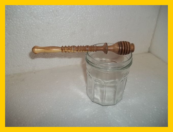

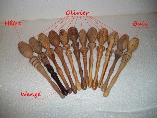

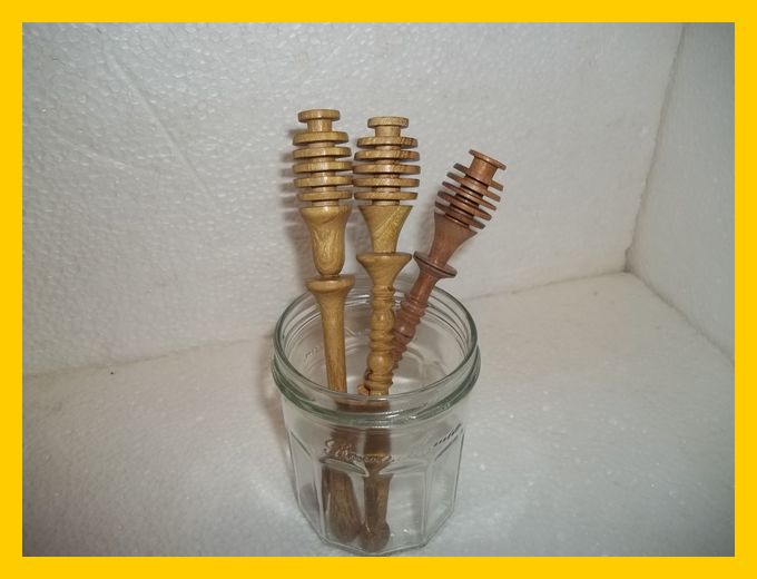

Voici quelque cuillères a miel que j'ai tourné il y a deux ans .

Re:essai de cuillère à miel 29 Oct 2014 07:16 #105279
Bonjour Claude
très bien tes réalisations.
pourrais tu le dire les dimensions de la tige Diamètre et longueur?

Re:essai de cuillère à miel 29 Oct 2014 09:09 #105294
  • Bandit 13
  • Portrait de Bandit 13
  • Messages : 1066
Bonjour Roger,
elles font environ 170 mm de long
30 mmde diam au plus gros et le manche fait entre 5 et 8 mmselon fa forme.
ne pas faire le manche trop gros pour que la cuillère ne bascule pas quand elle est sur le pot.
sincères amitiés ,
Claude G

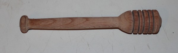

bonsoir
voila une des cuillère à miel, elle à subit 3-4 lave vaiselle

Bonsoir,ça c'est des cuillères a miel a 1€50 .

Merci pour la photo. et la longueur?
le diamètre de la tige me semble petit mais c'est surement la photo qui déforme ?

  • Messages : 400
la cuillère fait 17 cm , le diamètre moyen fait 15mm
ma question au départ est une question d’hygiène et d'HACCP
si ma cuillère n'est pas digne de votre forum, pas de soucis je m'en vais
