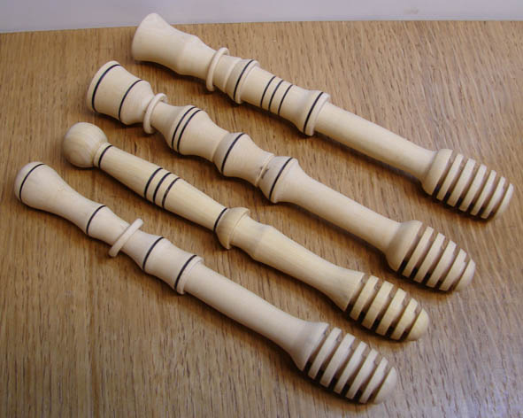

essai de cuillère à miel 25 Oct 2014 17:21 #105103
Tout d'abord merci Alain
voici un essai pour un apiculteur.
j'attends votre avis
Re:essai de cuillère à miel 25 Oct 2014 20:49 #105119
Bonsoir Roger,
De belles cuilleres. En buis je suppose ?
Bonne idee, elles sont jolies et en plus l'anneau prisonnier est tres sympa.
Re:essai de cuillère à miel 25 Oct 2014 22:05 #105123
Beau travail Roger et en plus c'est
de saison .
Y a t-il des dimensions à respecter ?
à + François
Re:essai de cuillère à miel 25 Oct 2014 22:20 #105128
Bonsoir François
pour les dimensions je ne pense pas car il y a plusieurs hauteur de pot
certaines sont droite d'autre plus ou moins décorée et vers la moitié il est conseillé de mettre un rebord pour suspendre la cuillère.
mais il fait que le diamètre le plus faible soit résistant pour éviter la casse
Re:essai de cuillère à miel 25 Oct 2014 22:25 #105129
Ok merci Roger pour ces renseignements.

Bonjour Roger,
bien jolies cuillers, bien que je trouve qu'elles soient un peu trop épaisses.
J'en ai vu, en buis ou autre, plus fines, et celle que j'ai est bien solide malgré tout.
Il va falloir que je m'y mette aussi, si Mme a une récolte l'année prochaine ;)

Bonjour Roger, superbes tes cuillères

Bonjour Roger,
vos cuillères sont magnifiques. Dès réception de mon tour, j'essaierai de reproduire (il me faudra du temps pour parvenir à ce niveau) ce genre d'objet, d'autant plus que je suis apiculteur amateur.
Comment faites-vous les rainures noire décoratives. J'ai vu sur certaines vidéos que les tourneurs utilisaient un genre de ficelle noire ?
Merci pour votre réponse.
Re:essai de cuillère à miel 26 Oct 2014 21:24 #105169
mivedia écrit:
Bonjour Roger,
pour la décoration du filet noir regarder dans "trucs et astuces" sur mon site il y a toutes es explications.
si quelques fois vous n'arrivez pas à ouvrir la page c'est parceque le serveur "chez.com est actuellement en panne. donc essayer dans les prochains jours

Elles sont belles tes cuillères à miel, elles sont de lux. Merci pou l'astuce du rebord, la prochaine fois, le le ferai.
Moi, je les fais de différentes tailles et grosseur, selon mon humeur. Je les tournent, surtout en démo en expo.
