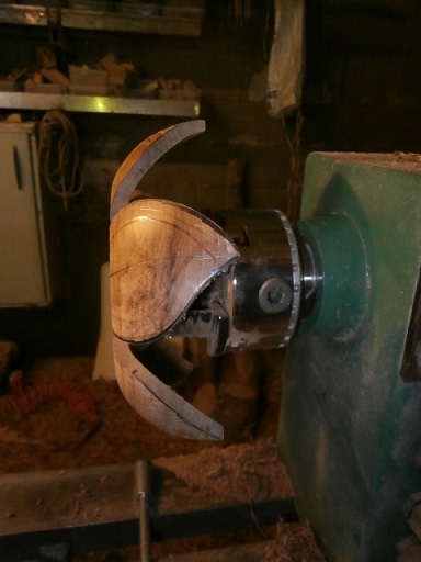

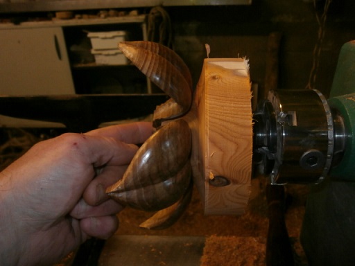

Voila comme promis le pas à pas pour faire une fleur

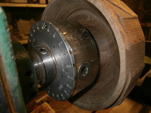

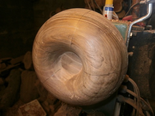

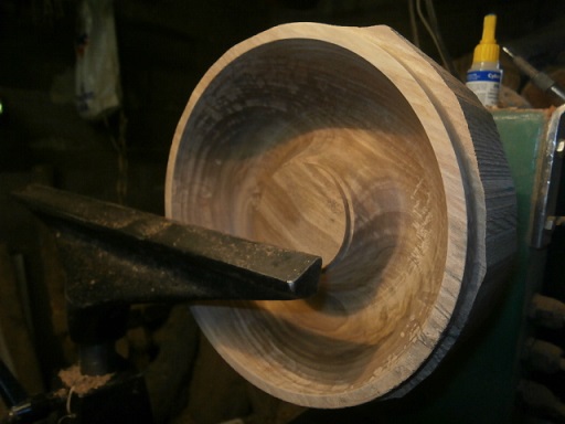

préparation du dessous des pétales
la prise de mandrin serviras à la fin pour mettre le pédoncule
tourner la partie du dessus des pétales

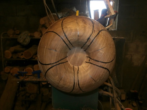

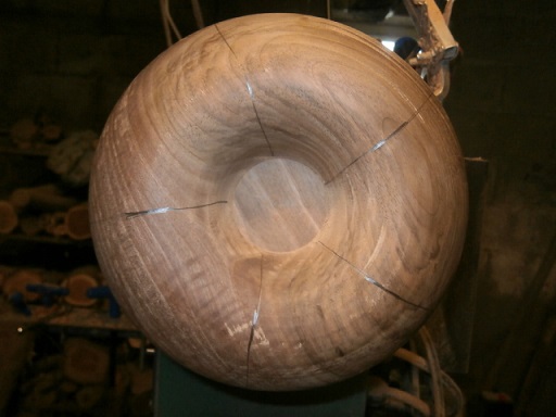

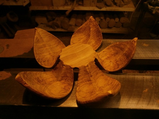

suivant le nombre de pétales diviser votre pièce en traçant les rayons

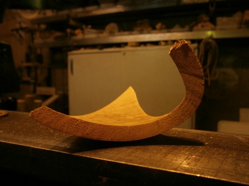

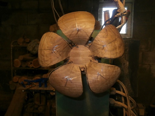

dessiner les pétales ici je les ai faites à la main
découper les contours
ici l'épaisseur est de 1 cm ce qui permettra de donner plus de forme a la pétale.

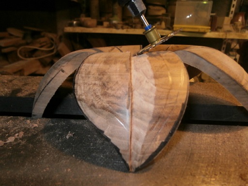

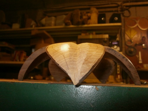

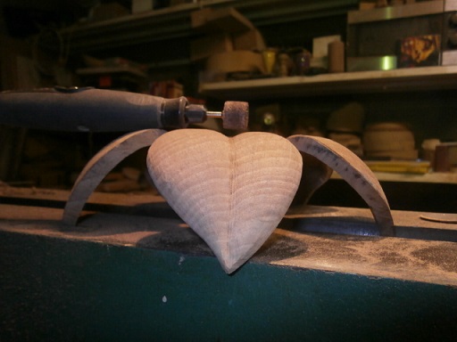

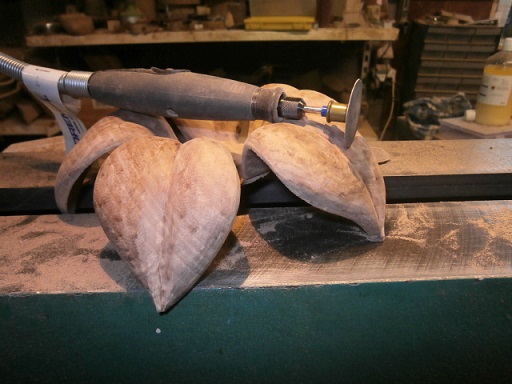

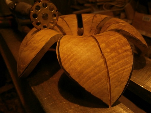

maintenant commence le travail sur les formes
je commence par faire un coupe de 3mm de profondeur sur le rayon qui a été tracé
au début,ceci servira de jauge de profondeur pour poncer l'intérieur de la pétale
pour poncer l'extérieur de la pétale je me sers de l'épaisseur comme point de repère
une fois le dessus je travaille sur le dessous
la suite bientôt.

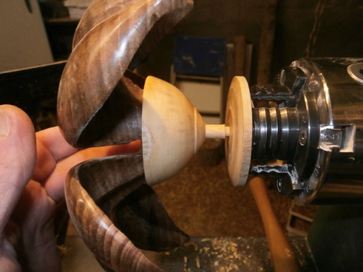

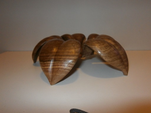

préparation de la deuxième corole

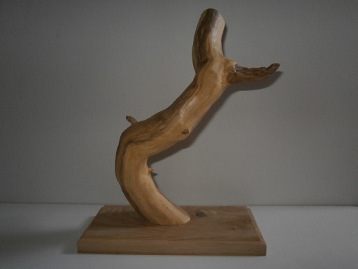

tournage du pédoncule
j'ai travaillé le coeur de la fleur un peu plus fermé par rapport à la première

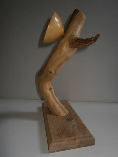

après plusieurs éssais de socle je vient de trouver le bon avec une branche de buis
comme quoi il faut toujours garder même une vieille branche!!!!

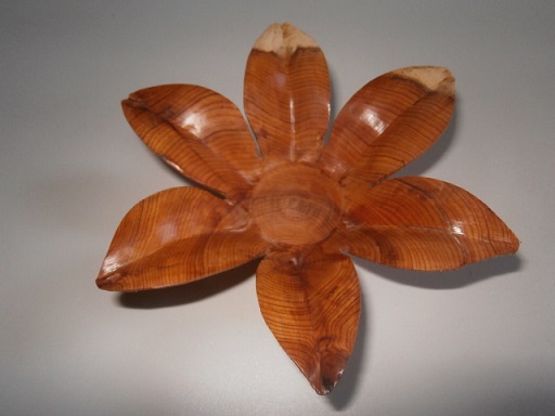

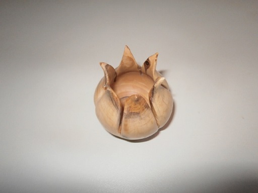

pour les impatients et ceux qui veulent voir la fleur terminée
les photos sont mise à la suite du poste.

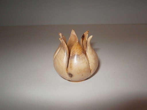

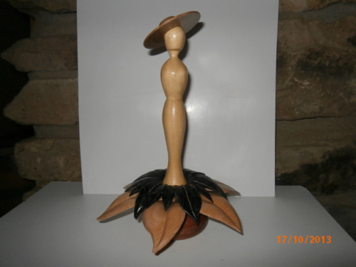

Bonsoir Thom et tout le monde,merci pour ce pas a pas il est super,c est original les pétales ou feuilles et ça peut permettre de présenter autre chose au centre !
Re:REALISATION D UNE FLEUR pas à pas 22 Oct 2014 20:51 #104952
joeboulot écrit:

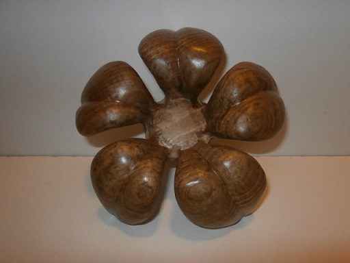

oui en voila un exemple

Très bien expliqué ton pas à pas et le résultat est magnifique
quel diamètre au départ de la couronne?
et l'épaisseur?
Re:REALISATION D UNE FLEUR pas à pas 22 Oct 2014 22:33 #104965
Merci Thom, c'est super.
Re:REALISATION D UNE FLEUR pas à pas 22 Oct 2014 22:40 #104967
roger vuillermoz écrit:
Bonsoir Thom
et l'épaisseur?
Bonjour Roger
tu me rassures j'avais peur que je ne sois pas assez explicite.
le diamètre de cette corolle fait 20 cm et l'épaisseur de 1 cm

Super aussi comme présentoir.
