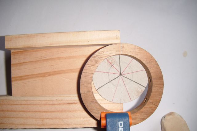

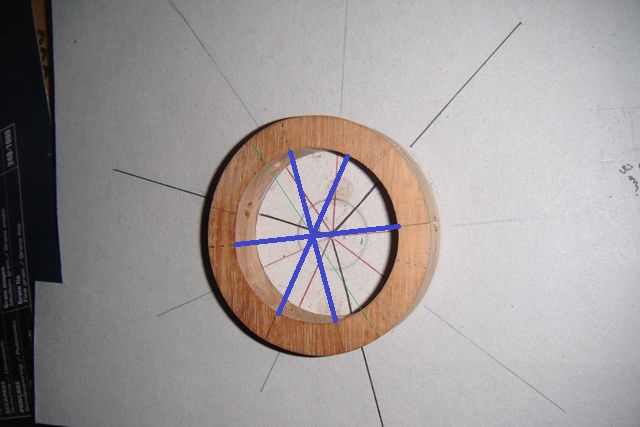

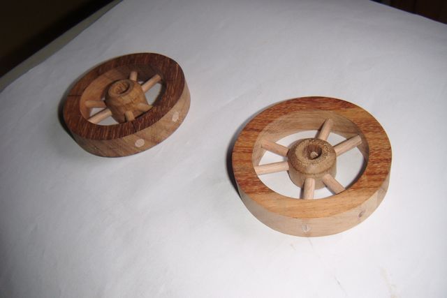

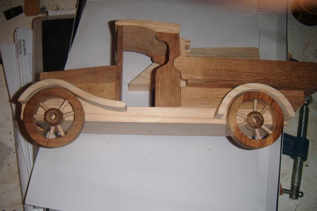

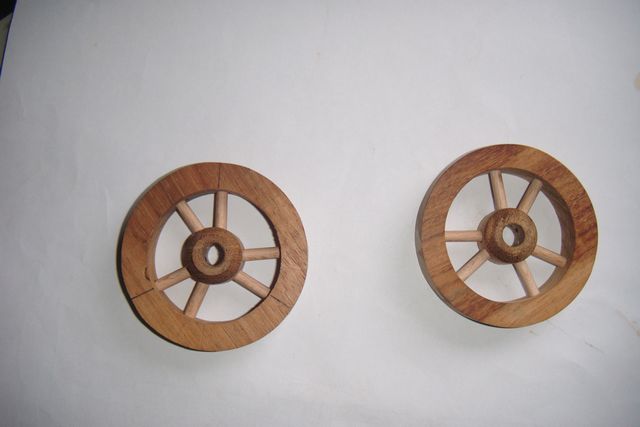

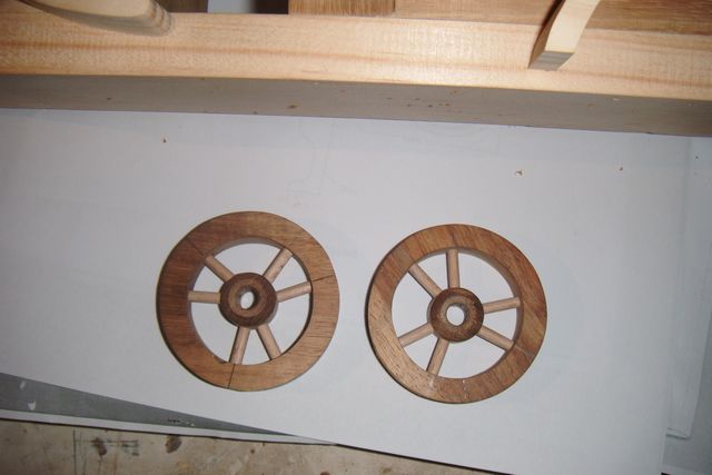

Voilà le reste de ce que j'ai fait pour le perçage.

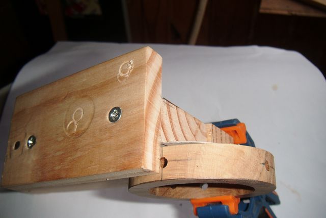

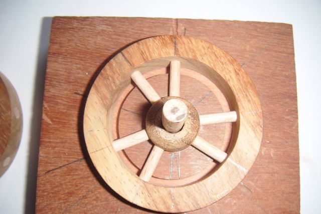

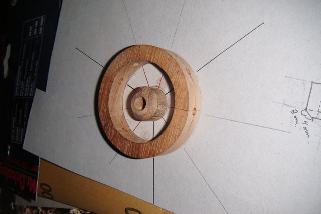

Aussi un petit support(photos 3,9) pour poser le cercle puis ensuite tracer un trait perpendiculaire pour le centre de perçage.Chaque pointillé en bas du cercle corréspond au tracé du haut(photo 5) primordial pour l'alignement au perçage.
Avant toute découpe lors du traçage il faut absomument tracer tous les rayons du cercle pour s'assurer d'un bon alignement au perçage des rayons et au traçage du centre de perçage.
Stéphane.Par contre si l'un d'entre vous a bien compris mes explications,qu'il le fasse plus clairement s'il vous plait car je crois que je me suis égaré dans la déscription.Merci.

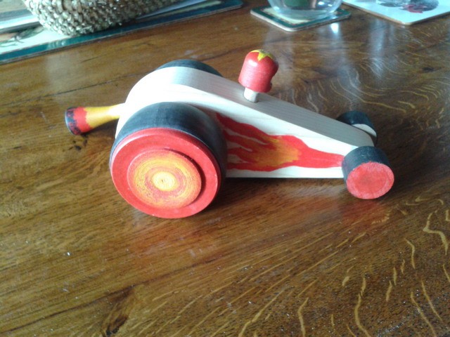

Super pas-à-pas.
Pour les pneus, tu peux peut-être utiliser de la chambre à air de VTT. C'est ce que j'ai mis sur mon bolide (photo ci-dessous).
Bons copeauxhttp://Vos réalisations - Couleurs bois.htm

Re:Perçage de roues(suite). 10 Oct 2014 08:56 #104395
Bonjour Stéphane, ;)
Si j'ai bien compris ta gente est placée dans une rainure et ton moyeu sur l'axe.
Ensuite tu positionnes suivant tes traçages, astucieux et permet effectivement une bon centrage et une répartition uniforme de tes rayons.
Par contre pourquoi n'y a-t-il pas tous les rayons ?
C'est peut-être une forme spéciale ?
