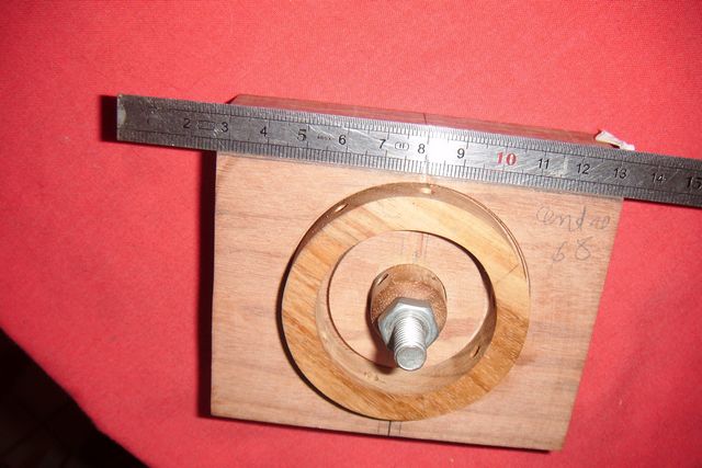

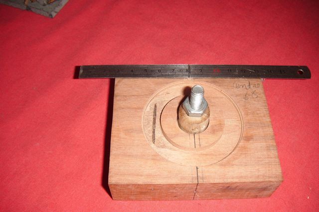

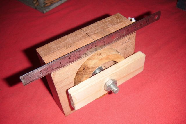

J'ai commencé à m'intérésser au perçage des roues de charrettes et j'ai trouvé assez dur de faire un perçage parfait pour les rayons qui bien souvent n'etaient pas en face du trou du moyeu.Du coup j'ai eu cette idée d'un support qu'on pose sur la table de la perceuse sur colonne et le résultat m'a satisfait.
A chaque perçage il faut désserrer l'écrou pour ensuite aligner la marque du futur trou,mais l'ensemble est satisfaisant.Bien sur ce support servira pour un diamétre de cerclebien défini,mais on peu tout de meme en faire un autre pour un diametre quelconque.
Stéphane.

comme Nath, pas tout compris. Comment marques-tu les endroits à percer , avec un diviseur ? Perces-tu le bandage et le moyeux en même temps ?

Pour ma part j'ai compris :woohoo: , et je doit dire que c'est un super outil que tu à fait là, par contre maintenant il faudrait réfléchir pour pouvoir faire plusieurs diamètres pour ne pas avoir à refaire la matrice à chaque fois.

Pour ne pas devoir changer la matrice on pourrait travailler avec du tripex de 3mm et creuser chaque diamètre de roue de cette épaisseur de façon dégressive, pour compenser le déport vers l'arrière ce serait les épaisseurs de triplex qui combleraient le vide et permettrait le centrage.
Serait-ce faisable?

pour ma part je fais d une autre maniere
je dessine un cercle du diametre de la roue , du centre je trace le nombre de rayon au crayon
je pose la roue ou l axe de roue et je reporte un trait en face de chaque rayon
ensuite je fais les trous avec ma mortaiseuse en placant l axe de roue ou roue contre une ebauche
de forme afin de percer droit
c est une autre technique mais la tienne set tres bien

pour ma part,comme MONDOMI,j'ai déja éxécuter ce genre de perçage sur une mortaiseuse à mêche.Plus efficace pour des diamètres différents de roues,(il suffit de déplacer l'axe de la roue sur la table de la machine, en restant aligné sur l'axe de la mêche)
