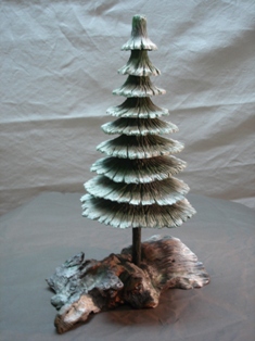

Et oui dans quelques mois Noel alors à vos sapins
Celui-ci est en tilleul ,embase châtaignier
Finition : peinture, vernis.
Dimensions h 350,d 150 socle 200x 100x40
Amicalement D.G

Joli sapin pourrais ton en savoir plus sur le tournage merci.

Bonjour Gérard,
Voici le pas à pas que je pratique sans aucune prétention.
1 Découper au ruban 6 à 7 rondelles de D. différents ex : 20,40,60,70,80,90 etc.
2 Faire dans un carrelet un tourillon D.10 un peu fort.
3 Prendre une rondelle la glisser sur le tourillon.
4 Tourner en forme de cloche le gros D. coté mandrin.
5 Retourner la pièce creuser épais. 5/8 comme tu veux.
6 Faire des dentelles au ruban sur le pourtour difformes
7 Scarification brosse métallique ou autre(suivant outillage)
8 Un tourillon pour le tronc
9 Socle à prendre dans( souche ou autre)
10Finition(peinture+vernis ou autre)
11 Montage collage à la ciano.
Voilà c'est tout simple.
Amicalement D.G.
