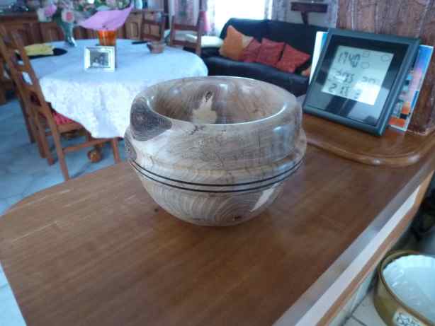

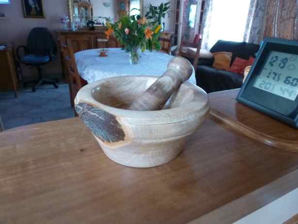

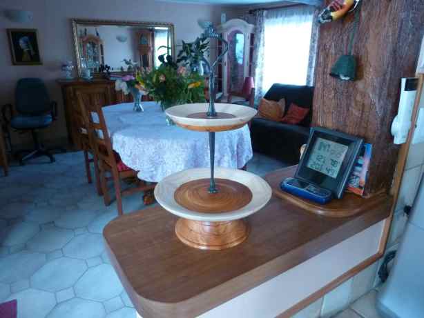

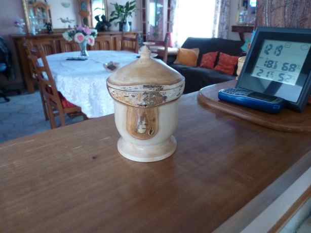

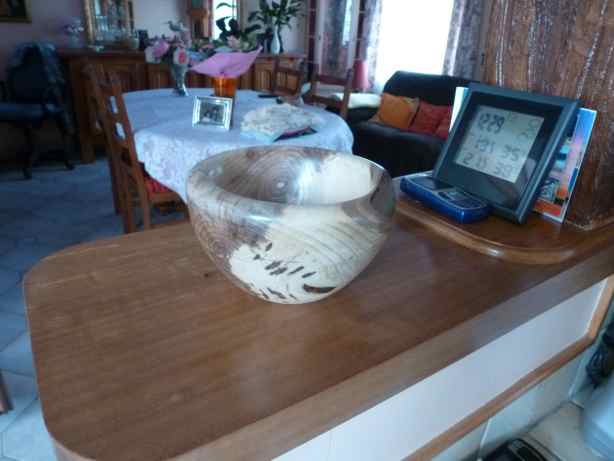

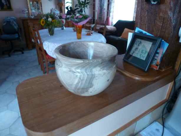

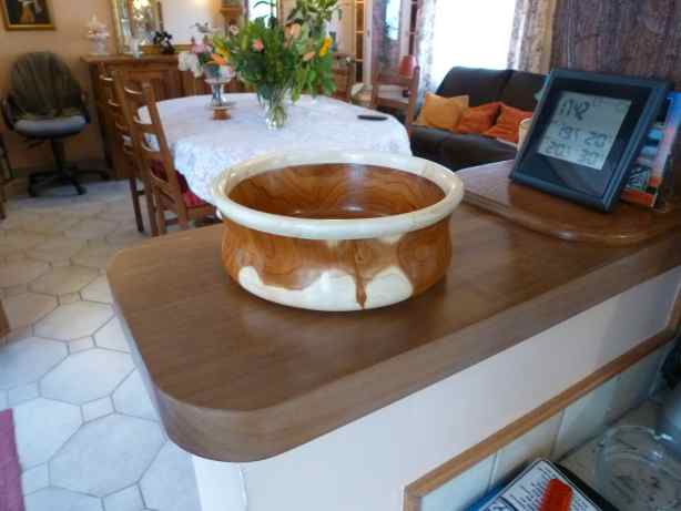

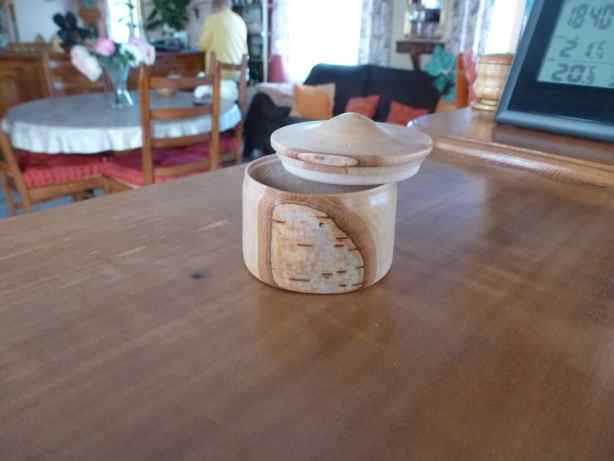

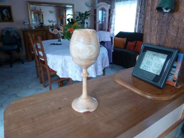

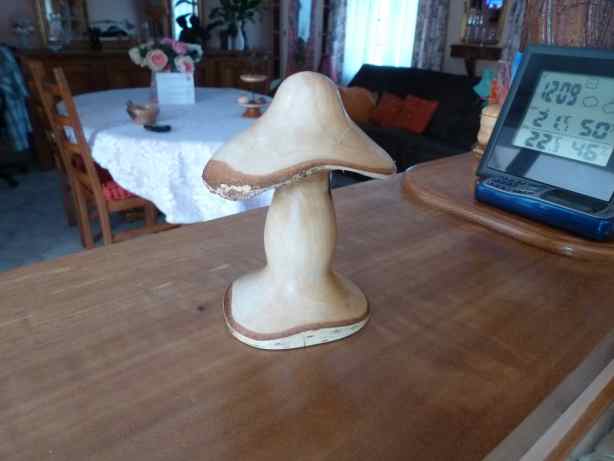

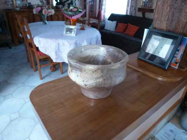

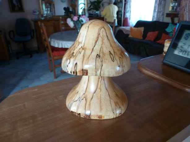

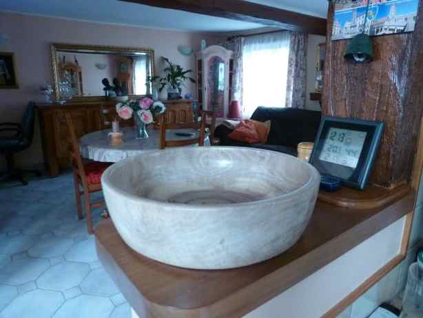

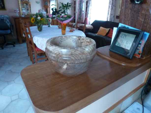

voici quelques photos de mon travail depuis 2 ans, je suis ouvert à toute critiques.
Re:mes réalisations 29 Sep 2014 08:29 #103840
De belles choses, dommage que les photos soient prisent un peu de loin, et pas sur un fond neutre, C'est difficile de les apprécier.

Bonjour, Oui c'est vrais, je vais ma faire un petit coin aménagé avec éclairage et fond neutre pour faire mes photos

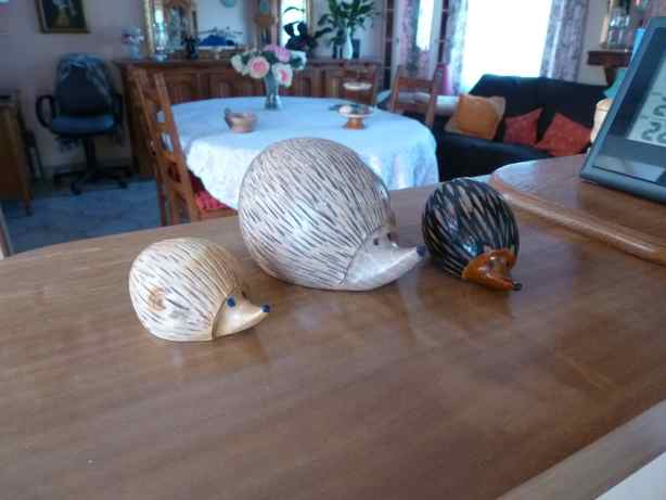

Re:mes réalisations 29 Sep 2014 13:10 #103849
bravo pour ces pièces
le hérissons sont réalisé en désaxé ?
Re:mes réalisations 29 Sep 2014 22:10 #103874
thom écrit:
J'aime beaucoup les hérissons et même question que Thom ;)
Re:mes réalisations 30 Sep 2014 07:32 #103884

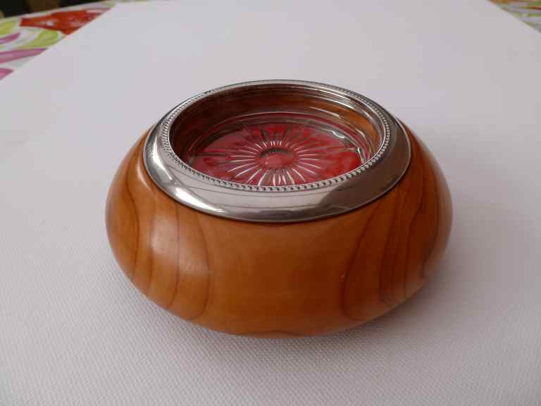

Thom,Je pense que c'est tourné comme une goutte puis travaillé au Drémel ou avec une rappe et ponçage ... J'ai bien aimé le serviteur muet ainsi que la coupe à bordure claire

belles pièces, j'aime bien les hérissons, même question que Thom et Pierre ;)

en j'en fait deux en même temps, au départ les deux corps ont la forme de 2 kiwis, je laisse une virole entre les deux pour les museaux,(ils sont face à face sur le tour), puis je coupe en biais à la scie à ruban, et il reste à fignoler au ciseau à bois pour le museau. (imagine 2 hérissons face à face, et ventre contre ventre). J'en fait 2 en même temps par soucis d'économie de bois car on m'en demande souvent.
serge
Merci pour ton explication ;)
