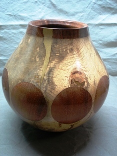

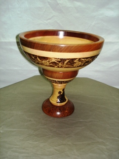

La coupe: bois collé(tilleul,moabi,sipo pour socle plombé)
Tournage: entre-pointe sur martyr, mandrin en compression pour creusage avec lunette
bédane et gouge à anneau de 13 .Déco pyro.
Finition : vernis au tampon et cire que je fabrique ; façon BONIN que je salue
Pot: Bois massif ébauche hêtre échauffé par mes soins exécuté de la même façon.
Décoration: évidement sur l'axe médian au mandrin à cuvette pour les incrustations en sipo
Finition: idem + poudre à dorer imitation coulure
Ces deux pièces sont inspirées du livre de Gérard Bidou merci que certains ont reconnues.
Nath: merci pour ta critique en photos je suis nul j'ai cependant suivi tes conseils voilà
le résultat. ton avis ?
Merci Roger sans toi dur dur
Amicalement D.G.
Re:Réponses 15 Sep 2014 22:12 #103391
Nickel tes photos, on voit bien mieux tes pieces.
N'hesite pas on est la pour ca ;)
