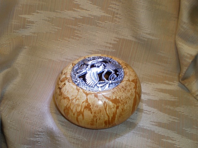

boite à bijoux,
essence : hêtre échauffé
dimensions :
> Diam. 135 mm < 90 mm
diam . Ouverture: 64 mm
hauteur : 66 mm
parois +/- 6 mm
finition : shellawax
couvercle achat standard
Cordialement,
George.
Re:boîte à bijoux 13 Sep 2014 22:06 #103272
Bonjour George,
Tres jolie piece, une seule petite remarque.
Attention a bien taloner et bien faire ton geste en une seule passe si possible, car on peut voir des traces d'outils que le poncage n'a pas rnlevé.
Ce n'est pas toujours evident, mais en perseverant, je suis certaine que tu peux y arriver.
Beau travail tout de meme, belle finition brillante.
Bonne soiree a toi.
Amicalement.
Re:boîte à bijoux 13 Sep 2014 22:39 #103278
Belle boîte même si il y a quelques traces mais le bois échauffé ce n'est pas facile, affûtes bien tes outils avant !

Cassis écrit:
Bonjour George,
Bonne soiree a toi.
Amicalement.
en fait Nathalie, regarde bien la photo ci-après et ce que tu vois, sont les anneaux de croissance, que l'on voit en bois de bout
sur cette photo elle sont encore plus évidente
zoom sur les photos, la résolution le permet, regard surtout la dernière photo, tu pourra constater que les anneaux s'espacent en se rapprochant du galbe.
Pour la finition mécanique, je travaille à la plane, et pas à la gouge, le ponçage rigoureux ne laisse plus aucune trace grain 80 à 600, + pâte à poncer + finition.
ce régime biribi, est obligatoire avec cette essence, qui est à la limite de la confiture
Cordialement,
George.
Re:boîte à bijoux 14 Sep 2014 00:54 #103282
Bravo :)
Alors la George tu m'as bien eue !!!
Au temps pour moi !!! Et avec toutes mes excuses ... :blush:
Oui, la plane donne une super finition et le poncage tel que tu l'expliques idem.
Ben moi je dis ... Chapeau bas, le bois echauffé en plus, tres difficile effectivement.
Extra.
Re:boîte à bijoux 14 Sep 2014 07:39 #103284
Bonjour à toutes et à tous,
J'aime bien ce pot de senteurs ,le bois superbe. Un truc qui me chagrine George, tu dis travail à la plane puis ponçage en premier au 80 :S , en principe si c'est à la plane pas besoin de poncer si gros ,à moins que ce soit en raclant ?

Re:boîte à bijoux 14 Sep 2014 09:05 #103286
  • george
  • Portrait de george
  • Messages : 17
hélas oui, à mon grand regret, je dus repasser toute la pièce, une tâche plus tendre et une petite partie de la fibre, sporadiquement arrachée, à peine perceptible, sauf à contre jour, bien sur :angry:
oui, la plane c'est pas facile, mais, avec cette pièce en particulier, surtout pas en raclant, sinon "tu passe ta nuit" à poncer, puis la surface se patine en chauffant, la croûte durci et la rectification devient difficile..... :unsure:
erratum: il faut lire grain 180 en lieu et place de 80 ;)
Cordialement,
George.
Re:boîte à bijoux 14 Sep 2014 09:20 #103287
ah, d'accord , 180 c'est plus logique ;)
Re:boîte à bijoux 14 Sep 2014 14:58 #103296

alain34 écrit:
Bonjour Alain,
ah, puisque nous parlons de logique, en ce qui me concerne et ça c'est l'avis du débutant que je suis, je ne racle pas avec mes planes, j'ai des racloirs pour réaliser ces opérations, l'affûtage de l'un et l'autre étant différents, si, je me trompe, je compte sur toi, pour me rectifier?
Cordialement,
George.
Re:boîte à bijoux 14 Sep 2014 15:05 #103297
Sur pas mal de vidéos, surtout dans l'usinage d'une sphère, les gars se servaient de la plane comme racloir,je ne sais pas le bois utilisé, peut-être du hêtre, le final n'était pas vilain :)
Re:boîte à bijoux 14 Sep 2014 15:37 #103302

alain34 écrit:
Alain, merci à toi, pour cette précision et ce partage ;)
Cordialement,
George.

Re:boîte à bijoux 15 Sep 2014 15:50 #103376
  • YAKA
  • Portrait de YAKA
  • Messages : 417
Une belle boîte, joli bois, belle finition.
Excuse Cassis, son maître n'arrêtait pas de lui dire de talonner ;)
Et moi je ne talonne quasi jamais :blush: et le même maître ne me dis rien :huh:
Maintenant la plane bien affutée tu sais prendre un micron de bois en raclant et enlever une trace de gouge, mais effectivement si tu arrives à couper avec la plane (moi je préfère l'ovale), tu n'as plus besoin de poncer même dans ce type de bois (faut voir si pas trop pourri)!
Et puis il faut se faire plaisir, et je crois que le but est atteint B)
Bonne continuation.
Et bisou à Cassis :blush:
Re:boîte à bijoux 15 Sep 2014 19:53 #103388
  • george
  • Messages : 17
Bonne continuation.
merci, mais non, je ne lui en veux pas, quelle idée, et si je peux me permettre, je m'associe aux bisous que tu lui envoies :woohoo:
Cordialement,
George.
Re:boîte à bijoux 15 Sep 2014 22:20 #103393
Bonsoir la Belgique,
Que de bisous de vous deux :blush:
Super :woohoo:
Yaka je vais investir dans une plane ovale, j'adore !!
Oui taloner taloner ... Merci Maitre...
Bisous a tous les deux ;)
