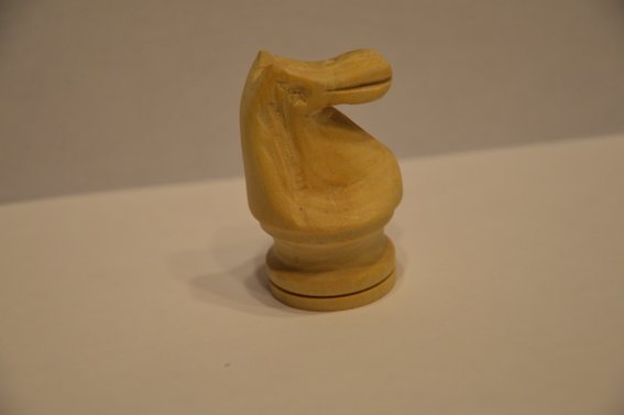

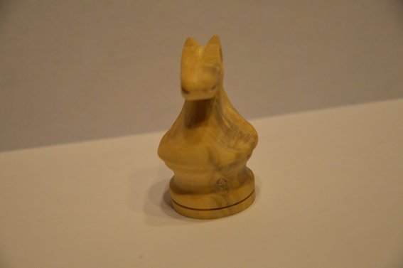

Merci amis tourneur.
Dans l'attente de lire tout monde. se matin j'ai fait un essai je vais comparer avec Daniel.
je le trouve un peu lourd.

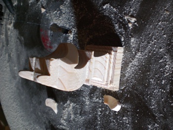

Re:jeu d'échec. 09 Sep 2014 19:13 #102944

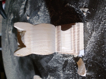

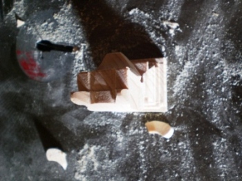

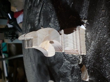

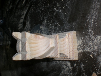

Bonsoir Gérard, ;)
Voici comme convenu un cheval tout juste sorti du "moule". Pas de ponçage pièce brute.
J'ai pris un modèle au hasard parmi les 15 suggérés dans le livre acheté chez H....
Cela me prend environ une demi-heure par sujet en partant du tasseau de 38x38.
Donc pas mal de boulot pour faire un jeu d'échec.
J'ai commencé pour me faire la main, mais je me suis promis dans faire un dans des matières assez nobles pour sortir des fournitures made in ch....
Pas trop compliqué si on maîtrise la scie à chantournée et si tu ne vas pas trop vite pour bien rester perpendiculaire.
Ensuite tu pourras toujours si tu veux arrondir le pied.
Pour ta pièce elle est déjà pas mal, mais elle manque de corps entre la tête et le pied.
Voilà les photos, n'hésites pas si tu veux plus d'infos.
Re:jeu d'échec. 09 Sep 2014 19:44 #102948
Merci Daniel pour se pas à pas. J'ai refait un autre modèle plus fin.
