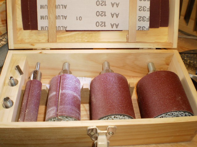

Re:Cylindre de ponçage. 05 Sep 2014 18:31 #102755
c'est cela que tu cherches ?
www.willyvanhoutte.be/fr/catalog/show_cat/1806

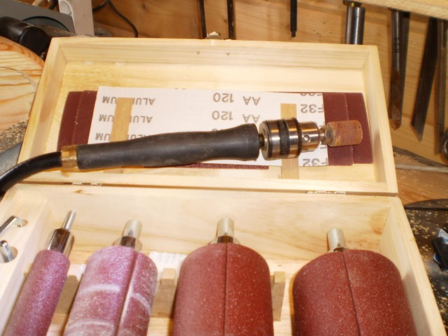

Re:Cylindre de ponçage. 06 Sep 2014 13:54 #102784
  • george
  • Portrait de george
  • Messages : 17
j'ai celle-ci et les plus petites, comme sur l'allonge à mandrin.
achat réalisé chez willy vanhoutte
Cordialement,
George.
