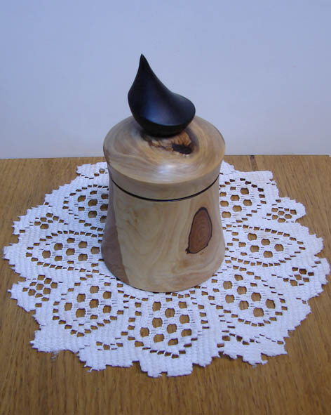

voci une petiet modif sur le chapeau de la boite en Olivier.
qu'en pensez vous?
Re:chapeau modifié 02 Sep 2014 18:16 #102527
Bonsoir ROGER
ça rend mieux
y a t il un trou sur le couvercle ou effet optique??
A plus
Narcisse
Re:chapeau modifié 02 Sep 2014 19:09 #102528
Bonsoir narcisse
non il n'y a pas de trou c'est simplement une tache noire dans le bois et juste en superficie
Re:chapeau modifié 02 Sep 2014 20:03 #102529
virgule massive et incomplète pour moi.
la courbure de la base aurait gagné à débuter en tangentant la pointe.
Elle aurait gagné en finesse.
Re:chapeau modifié 02 Sep 2014 20:58 #102535
kruger écrit:
Bonsoir Norbert
c'est vrais mais moi je ne suis qu'un débutant dans ce genre d'exercice et je mettrais à profit tes recommandations, mais quelque chose m'échappe avec ce terme "tangentant" peux tu d'une pièce et nous expliquer sur une photo quand tu auras le temps en quelques sorte un pas à pas pour débutant.
Re:chapeau modifié 02 Sep 2014 21:02 #102536
Bonsoir Roger.
Des fois un rien change tout.
Re:chapeau modifié 02 Sep 2014 21:17 #102544
letourabois.free.fr/tutofous/excentrevirgule.pdf
16eme photo. le départ de la virgule tangente la liaison verticale sous le verre
voir a 3minute 39...même principe.
www.couleursbois.com/index.php?option=co...ew&catid=27&id=21245
Boite chapeau virgule.
La virgule commence bien plus haut et l’épaisseur est fonction du diamètre de la tige au dessus de la virgule.
Tu as monte tel.. :blush:

Re:chapeau modifié 03 Sep 2014 08:01 #102578

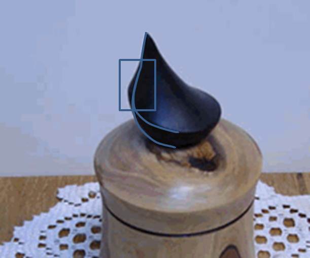

Bonjour Roger, ;)
Perso, je préfère aussi ce chapeau. Il donne une autre allure à la boite et je comprends la difficulté m'ayant moi aussi pris la tête avec des virgules.
La difficulté, entre autre que le tournage, c'est d'avoir une idée de la virfule finie pour savoir quel angle donner. Je pense que Norbert veut parler de ce que j'ai mis sur la photo dans le cadre.
C'est vrai que cela donne de la finesse à la virgule.

Re:chapeau modifié 03 Sep 2014 12:03 #102589
calimero54 écrit:
Bonjour Roger, ;)
merci Calimero (moi et les croquis ... bof)
il faut encore remonter le point de départ en hau a gauche pour éviter la petite pente disgracieuse.
Le bouton peut être également conçu avec un petit tourillon à la place de la pointe et être installé sens dessus dessous.... ;)
Après tout le monde peut apprécier une forme initiale et préférer une forme corrigée :blush:
Tous les gouts sont présents dans l'Humanité. ;)
