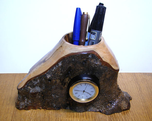

Pot à crayons 28 Aoû 2014 18:30 #102336
fait ce matin dans une souche.
pour le bureau et il donne l'heure

Normale les auguilles sont bloquées à l'heure de ma pause

Bonjour Roger,*
Très belle réalisation et bonne idée. Des petites questions, tu les trouves où tes pendules?
Elles sont rendes? et donc comment fais tu pour changer la pile?
Amitiés

Bonjour Rémi
ce mécanisme de montre vient d'Angleterre offert par mes enfants.
derrier la façade dorée il y a l'emplacement du remontoir et l'ensemble est coincé par une rondelle plastique.
Re:Pot à crayons 29 Aoû 2014 17:08 #102364
Ce type de montre est fourni avec une ceinture en silicone qui permet à la montre de tenir dans l'ouverture ronde du bois, il faut faire attention quand on monte du matériel comme celui-là, souvent l'ouverture que l'on pratique peut se resserrer ou s'ovaliser on n'arrive plus à rentrer la montre, donc percer et bien vérifier que l'ouverture ne chage pas de forme.
Elles existe en différents formats 36mm 50mm 65 et 80mm

Dans le perçage pour l'emplacement de la montre , on peut faire une petite gorge dans laquelle on peut y placer un joint torique pas trop épais en le laissant dépasser légèrement; pour cela il faut percer légèrement plus grand que la montre et en bout d'entrée Il faut se baser à l'épaisseur de la montre . Si vous ne trouvez pas de joint torique demandez à votre garagiste attitré ,cela m'étonnerais qu'il ne vous dépanne pas . Si le joint est trop grand ,le couper net au cuter à la bonne longueur et le coller de suite à la cyano . ;)
