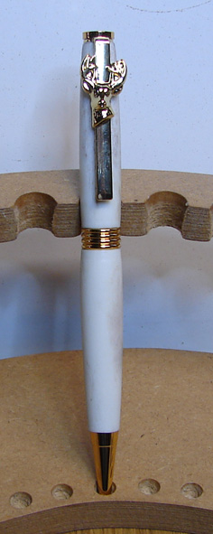

bonjour à Tous
Tout d'abord
Merci à Grégory pour ces morceaux de cornes de cerf.
Merci à Gérard pour m'avoir obtenu une épingle "tête de cerf"
Et merci à Alain et d'autres ceux qui m'ont éclairé sur la faisabilité de ce stylo.
Voici le résultat et c'est la première fois que je tourne cette matière que j'ai trouvé agréable sous la gouge.
Sûrement quelques défauts de jeunesse que vous découvrirez.

merci de votre indulgence.
Pour la finition je sais que je ne suis pas au top.
Ponçage grains jusqu'a 600 et une couche de mélamine.
mais je suis preneur d'une méthode plus sérieuse.
Oui c'est un corps caverneux et je pense que j'ai eu de la chance car la couleur commençait à devenir moins blanche et plus rugueuse c’est pour cela que j’ai utilisé une grosse bague.
J'attends les explications de ZEBULON
et si je trouve du chevreuil je ferais d'autres essais.

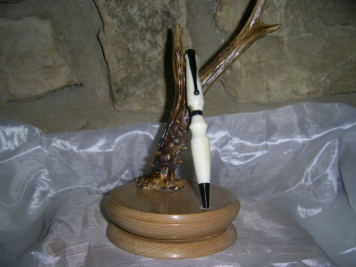

bonjour à toutes et à tous
pour répondre à certaines questions
je travaille assez souvent le bois de cerf et bois de chevreuil
qui sont des terminaisons osseuses
à ne pas confondre avec les cornes (vache, buffle, bison etc......
dont la matière est comme l'ongle.
certains bois ont plus ou moins de moëlle
cela peut provenir de son alimentation.
pour la finition je ponce jusqu'au 320
et après 600 et 1000 à l'eau pour éviter de trop chauffer
une couche de CA et trois couches de fondur.

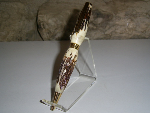

si je peux vous donner un petit conseil
un chasseur sera plus attiré sur un stylo où il restera des parties naturelles
ex.
et celui qui attirera madame
bravo Roger pour ton stylo

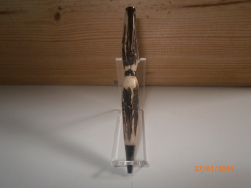

le stylo que j'ai présenté en premier sur le post est en cerf
j'ai eu la chance d'avoir récupéré un daguet ( 1 ère tête)
dont les bois mesuraient 8 cm .Donc j'ai pu faire ce stylo avec les deux bois
et d'avoir ce dessin sur le pourtour du stylo.
voila un exemple
