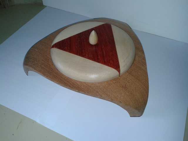

Un essai : une boîte suspendue à trois pattes.
Le corps est en okoumé. Pas merveilleux, mais c'est le seul morceau qui avait les dimensions nécessaires, diamètre 280.
Pour le couvercle j'ai utilisé des chutes d'érable sycomore et de padouk.
L'intéressant était dans la gamme d'usinage avec nécessité de faire des plateaux de reprise dans des chutes.
Voilà la chose
Bons copeaux

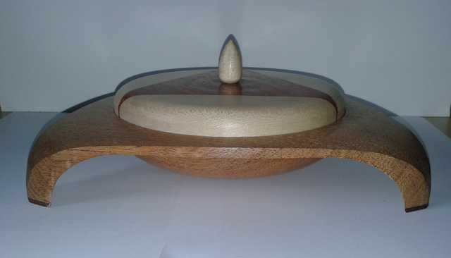

La hauteur du corps est de 48.
Et une petite vue de dessus :

Bonjour Jean-Claude,
L'épaisseur des pieds me gêne. Ils auraient mérité être plus fin ou tout au moins, faire la même épaisseur que le reste. Mais comme tu le dis, c'est un essai.

Je pense que pour les pieds, mon prédécesseur à raison, d'autant que ne n'est pas une complication technique irréalisable.
Après les chutes c'est bien pour faire des collages et des exercices.
Mon avis personnel :
Il est difficile d'avoir un mariage de bois vraiment "assortis".
Padouk et érable sans transition entre les 2 c'est "dur". Peut être insérer de l'Okoumé entre les 2, tu aurais eu un rappel de la boîte dans le couvercle et une transition plus "douce".
Sinon tout est bien réalisé, rien à redire sur le travail.
Bonne continuation et merci d'avoir partagé. ;)

Belle boite avec une jolie forme.
Si tournée dans un triangle, bravo.
Comme dit par ailleur, le pied aurait gagné à avoir la même epaisseur.
Chapeau pour le couvercle.
Est il possible d'avoir une photo du haut, couvercle ôté?

Même réflexion que mes collègues
précédents mais c'est bien fait.

beau tournage finition tip top, mais même réflexion que les collègues concernant les pieds, bonne continuation
amicalement Olivier

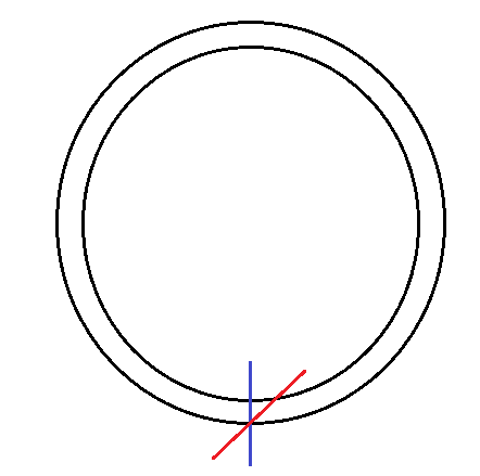

Pour les pieds, c'est la même épaisseur que le reste.
C'est dû à la coupe à 120° au lieu de 90°.
Sur le dessin ci-dessous, l'intersection de la ligne rouge est plus grande que celle de la ligne bleue. C'est amplifié en plus par la prise de vue.
Ça se voit bien pour le pied de gauche dans la deuxième photo.
Pour les bois, je suis d'accord. J'ai fait avec ce que j'avais sous la main dans les bonnes dimensions, mais je partage les avis exprimés.

Cet essai n'est pas si mal, j'aime bien la finesse des pointes du triangle en padouk.
Quant aux pattes, un petit ponçage peut les rendre parallèles.

pour un essai comme tu l'écris, moi je le trouve réussi.

Pour un essai, c'est plutôt réussi et belle utilisation des chutes.
Sinon comme le dit CBo, un petit ponçage des pattes "casserait" un peu l'angle pour diminuer la perspective.

Bel essai ... Tranforme.
Re:Boîte tri-patte 15 Juil 2014 22:30 #100428
Super Jean-Claude.
Re:Boîte tri-patte 16 Juil 2014 05:47 #100431
J'aime bien telle qu'elle est.
Belle realisation.
Re:Boîte tri-patte 16 Juil 2014 16:22 #100450
Hé bien moi j'adore et je laisserai comme ça
Beau travail

Pour la prochaine, pars d'un triangle. Tu supprimeras la sur épaisseur due au coup de scie.
