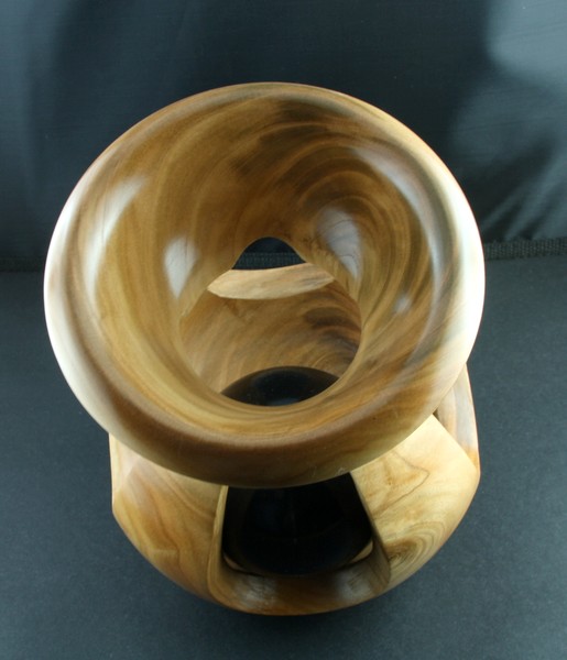

Cela me fait penser à un sablier ! il en manque un bout et le grain de sables est gros !!!
Pour le tournage, si tout est dans le même bois je pense à une technique genre boule de canton.
Tu nous intrigues et espère un petit apperçu de la méthode de fabrication.
C'est une trés belle pièce.
Re:Prisonnier !!! 10 Juil 2014 08:20 #100122
Extra. Tu realises toujours de belles pieces originales. Comment fais-tu ?
Re:Prisonnier !!! 10 Juil 2014 09:35 #100125
Je ne pense pas que ce soit tourné à l'intérieur
car Raymond a dit que la boule était en érable
le reste ne l'est pas .
Merci Raymond pour cette vue d'en haut d'ou on ne
voit rien qui puisse faire avancer le schmilblic.
Je penserais plutôt à un tournage dissocié ou alors
deux demi boules recollé ensuite à l'intérieur.

Re:Prisonnier !!! 10 Juil 2014 09:51 #100127
fm29 écrit:
Oui c'est çà ...

Re:Prisonnier !!! 10 Juil 2014 13:41 #100129
fm29 écrit:
www.jowinter.de/pics_objekte/Gral.jpg
une partie de la réponse...

Bonjour a toutes et tous et a toi Raymond
Raymond a dit que la boule est en érable mais
car il y a un mais il ne dit pas que le reste n'est pas de la même essence
je pense que les deux sont du même bout de bois et la boule est tourné a l'intérieur
Bonne soirée a vous
Amitiés
André
Il y aura du souci à se faire
Mais ce sera trop tard

Raymond, très subtil, a écrit :
" Oui c'est çà ... "
Mais c'est ça quoi, il y avait deux propositions de François : tournage dissocié ou boule en deux parties. Alors, c'est laquelle des deux propositions qui est juste ?
Et le suspens (de la boule) reste entier ...
Jean-Claude
Carpe Diem
Re:Prisonnier !!! 10 Juil 2014 14:13 #100132
Ah il est joueur, not'Raymond.... :woohoo: :woohoo:
Il fait durer le plaisir, ça fait 2 jours que je me casse la tête pour trouver la solution...
Heureusement que Norbert est passé par là, on voit mieux la boule coupée. Elle n'est pas peinte en noir.... celle-là....:woohoo:

Je pense qu'une demi boule doit passer par le dessus. (il y a un petit espace supplémentaire me semble-t-il ?
Si l'on regarde bien la première photo, et si cela n'est pas un défaut, on voit une ligne sur la sphère.
de là à penser que ce sont 2 demi-sphères assemblées, il n'y qu'un jet de copeaux ;)
On gagne quoi en cas de bonne réponse? B)

la boule maintenant c'est bon merci les amis
Par contre j'aimerai bien connaitre la méthode pour faire les découpes pour les avoir pareille
merci

C'est pas au micro-onde des fois je connais un truc similaire.
Re:Prisonnier !!! 10 Juil 2014 22:21 #100168
Michel30 écrit:
merci
D'abord le traçage,et après le découpage,à la scie sauteuse :laugh: :laugh:
Re:Prisonnier !!! 10 Juil 2014 22:27 #100170
lamenuise écrit:
Non mais entre les montants,c'est calculer au plus juste
pour faire passer les deux demi boule et les assemblées une fois
dedans.. :laugh: :laugh:
Re:Prisonnier !!! 10 Juil 2014 22:31 #100175
Voila la solution merci Raymond,
c'est assez trompeur et ça fait
réfléchir.
Je pense que la découpe se fait
sur la pièce encore carrée ,
Re:Prisonnier !!! 10 Juil 2014 22:34 #100177
fm29 écrit:
réfléchir.
non dejas tourner,& avec l'indexeur qui est mal foutue sot-disant :laugh: :laugh:

raymond écrit:
Michel30 écrit:
merci
Merci Raymond pour la réponse
je me douter de la scie sauteuse avec la pièces sur le tour et l'indexeur par contre il faut fabriquer un support pour la scie ou a main lever car j'ai déjà essayer sur une pièce est sans support c'est pas facile de garder le même angle angle de coupe
Re:Prisonnier !!! 11 Juil 2014 00:00 #100190
Bon Michel maintenant que tu as tous les éléments,
à toi de reproduire le même.. :laugh:
