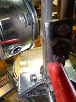

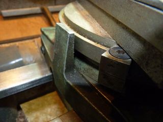

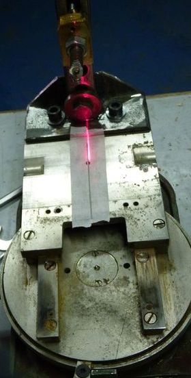

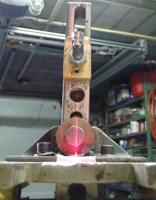

Sécurité interférence avec mandrin et ou pointe tournante(à la pointe du crayon jaune)
D'origine cela figure sur la semelle

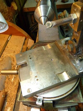

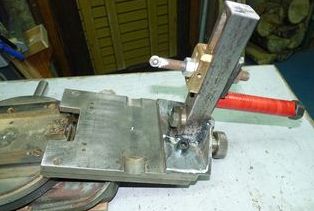

Réglage de la hauteur d'axe ( vue du blocage de sécurité)
l'axe que l'on voit a gauche est le blocage de rotation du plateau

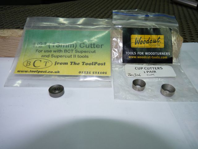

Pastille employée: BCT à gauche et Woodcut à droite
Essai avec une pastille Woodcut

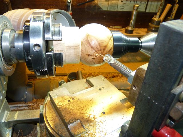

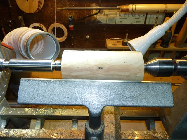

Mise en place rallonge cône morse coté poupée fixe ( merci Alain)

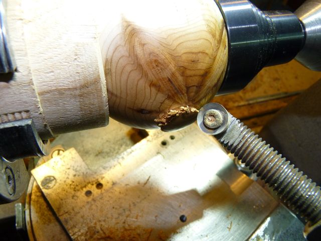

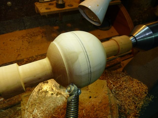

Mise en place de la sphereuse ( noter la pastille Woodcut)et c'est parti coté contre pointe
coté poupée fixe

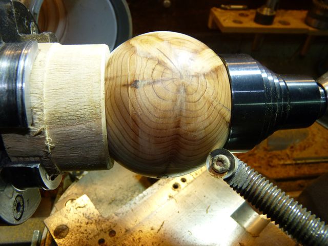

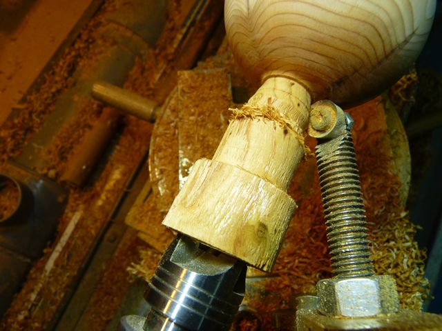

Noter la profondeur de passe ( la tige filetée support pastille est sortie au maxi pour les photos , à rentrer de 1.5 a 2 cm ce qui devrait permettre d'augmenter la profondeur de passe )
Au maxi coté poupée fixe

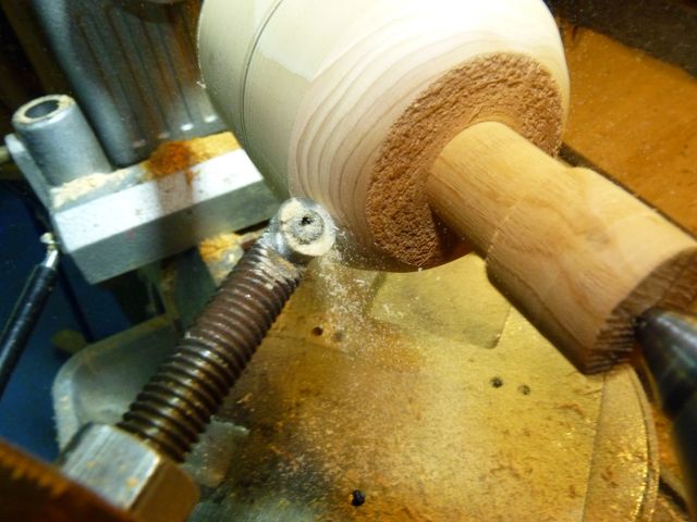

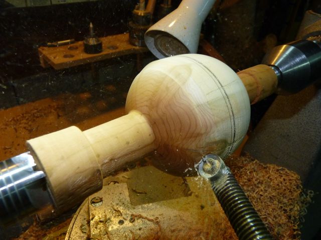

Reprise entre cône pour finition de la boule( un cône bois coté poupée mobile sera nécessaire)
Voila le résultat

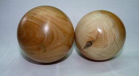

A droite boule en IF avec pastille WOODCUT ( dia 70)
A gauche boule en cerisier avec pastille BCT (dia 75)
Bon copeaux à toutes et tous

Re:PAS a PAS réalisation Boule 19 Fév 2014 15:48 #91054
Bonjour Bernard, ;)
Merci pour le pas à pas.
Juste une question pour valider ce que l'on voit sur les photos.
Donc pour toi qui a les boules sous les yeux :blush: , les outils de coupe se valent ???
Re:PAS a PAS réalisation Boule 19 Fév 2014 15:53 #91055
Bonne question Daniel
Elles sont identique pour ce travail
Une très très minime avance pour la Woodcut peut être pour des passe plus grosses
mais dans la BCT il existe le modèle de 16 mm qu'il faudrait essayer mais je n'ai pas
A +++ Daniel

Re:PAS a PAS réalisation Boule 19 Fév 2014 19:55 #91075
Jean Michel
Bois très sec environ 5 a 6 ans
Suis très surpris(et je doit dire agréablement surpris) par l'état de surface obtenu
Pourtant l'if est un bout sec ramasse dans le bois et l'aubier est bien attaqué
La juste un égrenage au grain 320 et un coup de cire

Je me permets de te reposer la question, à savoir où te procures tu tes pastilles ?
antoni
Re:PAS a PAS réalisation Boule 19 Fév 2014 20:51 #91079
Antoni tu trouveras cela chez tous les fournisseurs pour tournage
Tu as un message prive dans ta messagerie ( évitons de citer un ou des fournisseurs sur le forum)
Re:PAS a PAS réalisation Boule 19 Fév 2014 20:53 #91080
très bien expliquer ton pas à pas.
pour Antoni
si tu as des difuculter à trouver des pastilles tu peux aussi essayer les pastilles rondes en HSS d'ébavurage ou débarbage de tole chez OTELO et alors le prix défiant toute concurance
www.otelo.fr/is-bin/INTERSHOP.enfinity/W...A9bavurage&x=15&y=10
c'est ce que j'utilise et sa fonctionne très bien

Ce n'est pas trop dur de mettre la pastille dans l'axe du tour ?
Re:PAS a PAS réalisation Boule 20 Fév 2014 15:09 #91112
Pas de problème pour mettre à hauteur d'axe , voir photo de cette action côté contre pointe
Mettre la pastille à l'horizontal régler la hauteur sur la pointe tournante , puis tourner l'outil sur la hauteur ainsi obtenue pour incliner la pastille en position travail

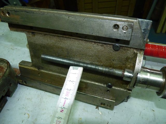

tres bien ca a l'air simple
mais juste une question le systeme d'avance pour les passes ca fonctionne comment ?
sur les photos je ne voie pas bien
car une fois la pastille inclinée elle ne doit pas tourner
alors comment est faite l'avance de la tige filetée ?
Re:PAS a PAS réalisation Boule 21 Fév 2014 08:13 #91152
Pour Laverrue
Sur le premier post Sphereuse a la BCT, dans une des première photo on voit bien que toute la table (qui forme donc une équerre avec le porte outil) est entraîné par une vis avec une poignée
Le plateau ci dessus cité comporte le vis d'entraînement,alors que le plateau qui fait la rotation comporte lui une noix fixée qui permet donc par rotation de la poignée d'avoir la translation nécessaire de l'outil
Le pas de la vis est en M10 donc un tour =1,5mm (M10 au pas de 1,5)
A la réalisation de l'ensemble,la pastille à été réglée horizontalement et alignée sur les axes ( perpendiculaire a l'axe tours et hauteur axe)
