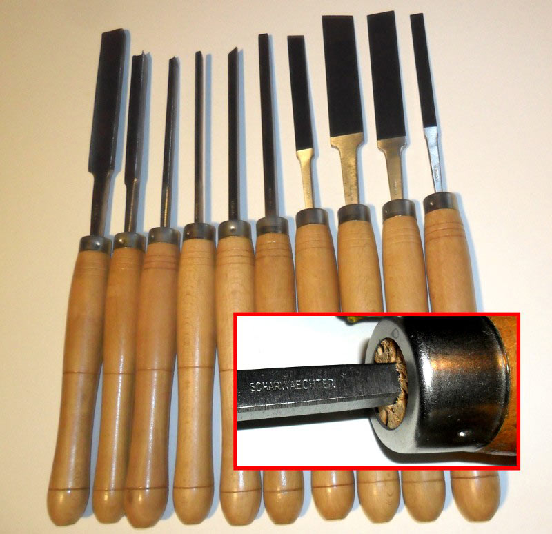

Autre question...Je me dois de refaire les affûtages de l'ensemble de mes gouges, ciseaux, bédane, planes et compagnie ;) .
Les angles sont différents d'un outil à l'autre.
Quelqu'un a t'il les "normes" d'angles d'affûtage pour chacun des outils suivant que ce soit une gouge, un ciseau, une plane, etc...
Les affûtages de l'ancien propriétaire n'ont pas respecté ces valeurs angulaires et je suis un peu perdu, avant de procéder au réaffûtage.
